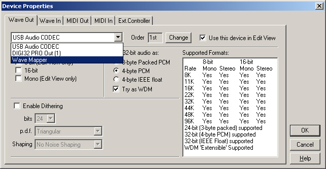

    Non, elle n'impose rien, plusieurs cartes internes et externes (USB et/ou FW)peuvent cohabiter.
    Dans le logiciel de traitement, tu peux choisir quelle carte tu affectes à quelle piste ou sortie.
    Si ce n'est pas le cas, il y a un souci coté windows, vérifier que l'installation des pilotes de la carte externe n'a pas désactivé la carte interne.
    Tiens en image, une carte PCI + une interface USB + le mappage windows vers la carte interne.

    Merci Saint Kro . A force de bidouiller là dedans , je commence à mieux comprendre comment on aiguille le son dans le système . Finalement , la panne de mon boitier Clean aura au moins servie à quelque chose .
