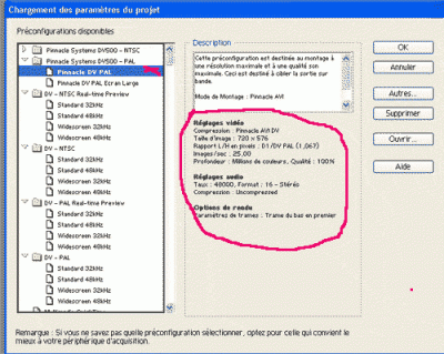

    Quand tu as ouvert le nouveau projet avant de commencer ta capture dans Premiere quelle configuration as-tu chargé ?
    Le noir & blanc ç'est peut-être parce que la source est en SECAM
      17.2 KB

    C'est exactement la même configuration (en ecran large) que j'ai sélectionné.

    Si ton format de prise de vue est en 4/3, à mon avis, tu ne dois pas sélectionner 16/9ème pour ton projet qui doit être dans le format utilisé à la prise de vue.
    Si tu veux faire du 16/9 pour respecter le format de ta TV, tu dois ajouter un cache avec des bandes noires sur la piste vidéo 2 pour faire du "faux 16/9" (faire une recherche, sujet traité très souvent, voir par exemple http://www.repaire.net/forums/showthread.php?s=&postid=141045/post141045 )
    As-tu fait l'essai de choisir PINNACLE DV PAL (celui que j'ai coché dans l'image ci-dessus) ?

    En effet j'ai aussi testé PINNACLE DV PAL, et cela ni change rien. Le résultat est exactement le même.
