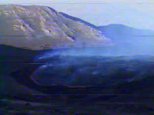

    Avec virtualdub ou freevcr, je capture une vhs secam à partir d'un magnétoscope qlconque, image et son sans compression, l'overlay me montre de une à 4 environ bandes horizontales à des hauteurs différentes et changeantes quand la vidéo présente des mouvemnts (personnages qui se déplacent, chgt de plan...) comme ci-dessous : [​IMG] .

    J'ai trouvé la soluce donc je me réponds.
    Les pbs de lignes horizontales aléatoires lors de mouvements importants venaient de... la qualité des magnétoscopes utilisés.
    Avec un magnétoscope récent, plus de pbs, qulquesoit le logiciel. Sous XP, Ulead videosudio7 a été le plus simple a utilisé.
