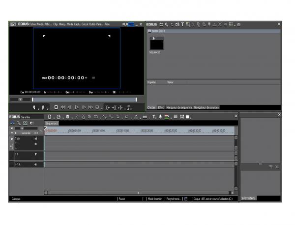

    Salut.
    Je n'arrive pas à capturer en HDV avec NEO3 (avec HDVsplit c'est OK).
    Le bouton "capture" ne veut pas apparaitre, malgré le fait que j'en fasse la demande dans le menu "paramètre de l'utilisateur"...
    Avec NEO2 il n'y avait pas de soucis:cry2:
    Comment on fait ? Vous savez ?
      28.6 KB
      143

    Lis bien le manuel de Neo3
    Au sujet qui t'intéresse tout est bien expliqué
    Neo3 est diiférent de Neo2 sur plusieurs points ...

    "progressif" , essaies ça , qui a été posté il y a quelques semaines :
    ouvres le .pdf chargé à cette adresse , trouvée sur le Repaire (merci à l'auteur dont je n'ai pas noté le nom) :
    http://cdn1.grassvalley.com/unsecure..._Guide_FRA.pdf
    A partir de la page 91 : paramètres de capture !
    A partir de la page 137: détail des paramètres matériels !
    A partir de la page 327 : importation et capture !

    Ca y est c'est bon.... merci les gars. J'ai du revoir mon anglais ; la doc est en anglais... Ils sont gonflés pour le prix du logiciel...
    Par contre je vois pas la différence qu'il y a entre l'entrée "Généric OHCI" et "Généric HDV".
    Et vous savez pourquoi y a "entrée H/W" et "sortie H/W" ? La sortie c'est quand on imprime sur bande ?

    ouh là, avant de critiquer, il faut bien regarder , sur le site GV, il vaut mieux choisir la doc en français si tu préfères ;)
    il y a aussi l'allemand ou le chinois entre autres ... pour les amateurs.
    - generic OHCI , plutôt pour le DV par l'entrée Firewire
    - generic HDV , plutôt pour la HD par l'entrée Firewire
    - H/W = Hardware pour ceux équipés des cartes GV de capture ou export.
