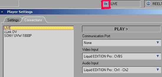

    1- ton systeme n'est pas configuré pour les entrées analogiques.
    je te joins une photo
    dans l'outil de dérushage, tu dois etre sur "live", et la tu appuie sur le dessin que j'ai entouré en rouge, tu vois alors la fenetre de la photo.
    Sur l'onglet connection tu définis tes entrées.

    JC29 : je pense être conforme, ma fenêtre "paramètres système" est comme ci dessus...Sauf que je n'ai que 3 choix (IEEE1394, CVBS et Y/C)

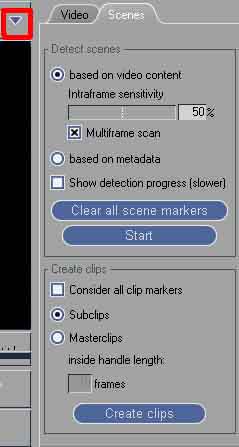

    -pour le problème de la bande amorce confortable... tu as le droit de faire un retour rapide...
    -pour la détection de scène, en effet pendant la numérisation elle ne fonctionne qu'avec des cassettes DV.
    Mais pour une capture en analogique tu peux l'appliquer plus tard.
    Une fois que tu as ton clip de 40 mn dans ton "rack", tu clique droit dessus et tu choisis ouvrir.
    Une fenetre va s'ouvrir avec le clip,sur la photo jointe il y a un triangle sur lequel il faut cliquer si il ne pointe pas vers le bas.
    tu vas sur l'onglet scene et tu peux gerer la detection de scene.
    ca se fait en deux étapes :
    1- la détection de scene , tu fais tes reglage et appuie sur "start" ou"demarrer"
    2- creation des sub clip ou master-clips selon ton choix par "create clip"
    entre les deux tu peux voir tous les marqueurs posés par la détection de liquid, et faire un peu le ménage manuellement si tu veux.
