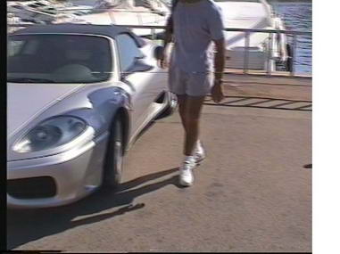

    Bonsoir,
    Je viens de faire l'acquisition d'une Carte Tuner PC 310i.
    J'ai les derniers Pilotes.
    J'utilisai Studio 9 (mis à jour 9.4.3) pour mon camescope DV JVC ==> R.A.S.
    Mon PC est un Athlon 2800XP + avec 1Go de SDR en Dual Channel.
    J'ai l'intention de numériser mes K7 Vidéo 8 de mon ancien Camescope SONY.
    La carte tuner a une entrée analogique, je tente donc de l'utiliser ...
    Lorsque je fais l'acquisition de K7vidéo 8, au format AVI, Personnalisé, DV avec Studio 9, j'aperçois à la relecture du fichier acqui, des parasites horizontaux aléatoires, plus ou moins important, comme des flashs de l'épaisseur d'une ligne.
    Cela se représente comme des ligne blanches, noire ... Mais qui apparait etdisparait de suite (à peine 1/4 de seconde).
    Lorsque j'effectue une nouvelle numérisation, c'est la même chose mais sur des zones différentes.
    Mon film, visionné sur la TV n'a pas ce problème.
    Vous trouverez une pièce jointe avec le défaut, mais pas évident à montrer en JPG et avec moins de 20ko.
    J'aimerai bien récupérer des vidéos en DV sans ces Parasites aléatoire ...
    D'avance merci pour votre aide ...

    Bonsoir tout le monde,
    Je confirme, cela ne vient pas d'un problème de tête sale.
    J'ai connecté mon lecteur DVD portable sur la connectique analogique de ma carte.
    J'ai refais une acquisition, c'est idem, toujours le même problème.
    Effectivement, je n'ai pas de cable avec connectique dorée, mais j'ai essayé avec d'autres cables non dorés, au cas où, mais c'est idem.
    Par contre, Je viens d'essayer avec un camescope Numérique JVC avec Entrée Analogique.
    Je connecte mon camescope Analogique SONY sur l'entrée analogique du camescope Numérique JVC.
    Le camescope JVC est connecté sur le Port Fire Wire de mon PC.
    Le résultat est impeccable dans ce cas.
    C'est certainement l'encodage "à la volée" en DV qui doit poser des problèmes. Non ?
    Merci pour votre aide.
