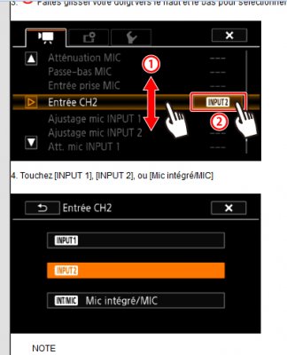

    petite question naive, est-il possible sur la xa25 d'enregistrer le son du micro interne en meme temps que celui d'un micro externe.. ?

    Thathanka, as tu déjà fait des essais en mélangeant les sources audio comme indiqué sur la page 86 du manuel ?

    Non, mais j'utilise la fonction Input 1 pour envoyer un micro externe sur les deux canaux.
    Je n'utilise pas le micro interne, car un micro externe est utilisé en permanence monté sur le support de poignée.
    Sinon je remets Input 2 si micro sur support poignée => entrée XLR 1 et micro main sur entrée XLR 2 (interviews) canaux séparés.
    je règle les niveaux avec les deux potentiomètres rotatifs en manuel, rarement en auto sauf ambiance très forte et risques de saturation.
    Je pense que les micros internes sont à réserver lorsqu'on utilise l'XA sans la poignée (encombrement réduit) ou si on n'a pas de micro externe. Ce n'est pas mon cas.

    pour envoyer ton micro externe sur les 2 canaux, tu modifies tes parametres audio dans le menu ?

    Dans le menu "Audio input" (je crois de mémoire) tu actives "Input 1" ça envoie l'entrée XLR 1 sur les deux canaux.
    Par contre si tu es en mode manuel tu dois équilibrer les potentiomètres d'entrées.

    ok j'ai trouvé ce dont tu parlais avec Input 1 te concernant...
      117.5 KB
