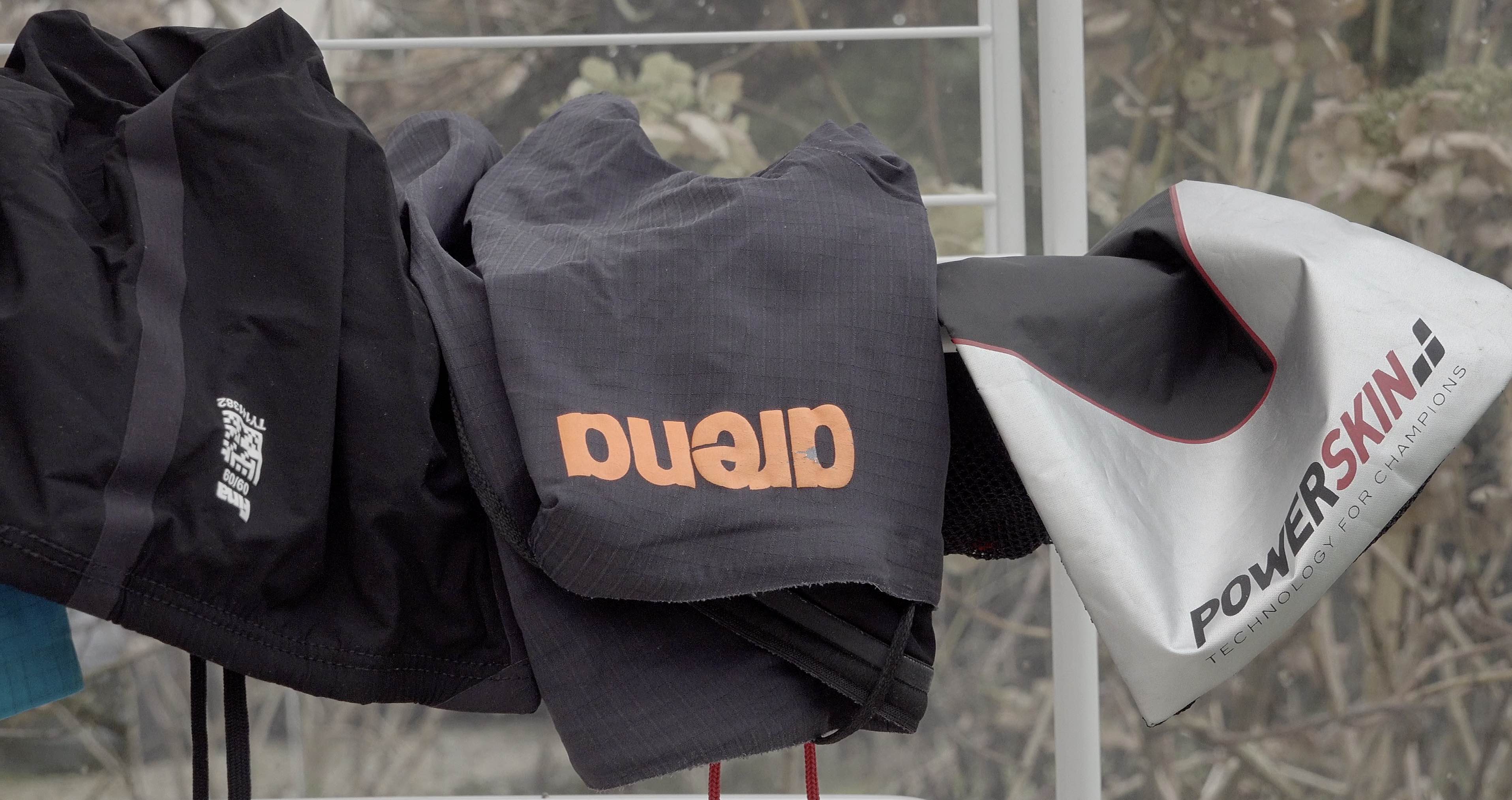

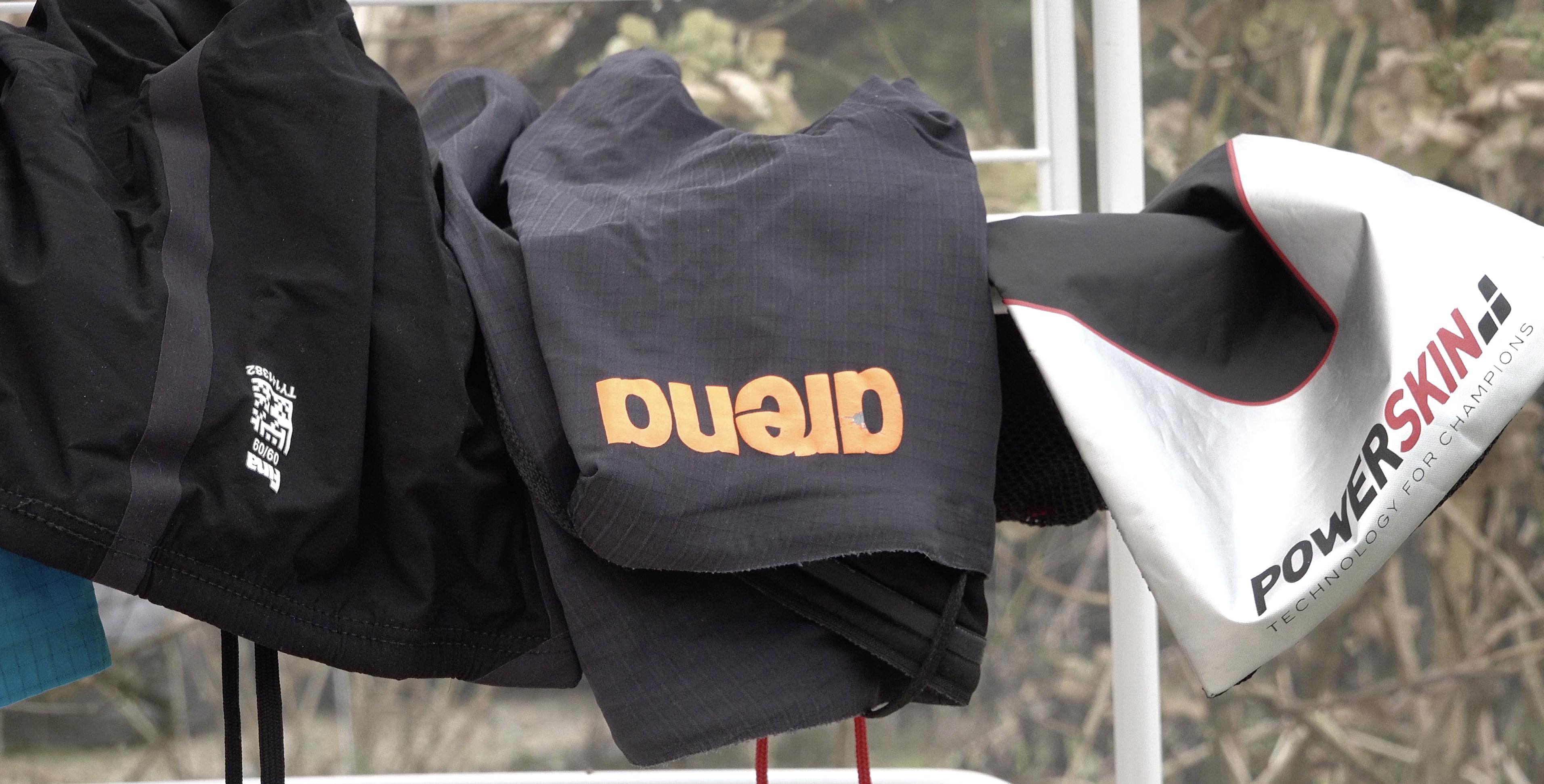

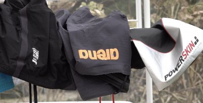

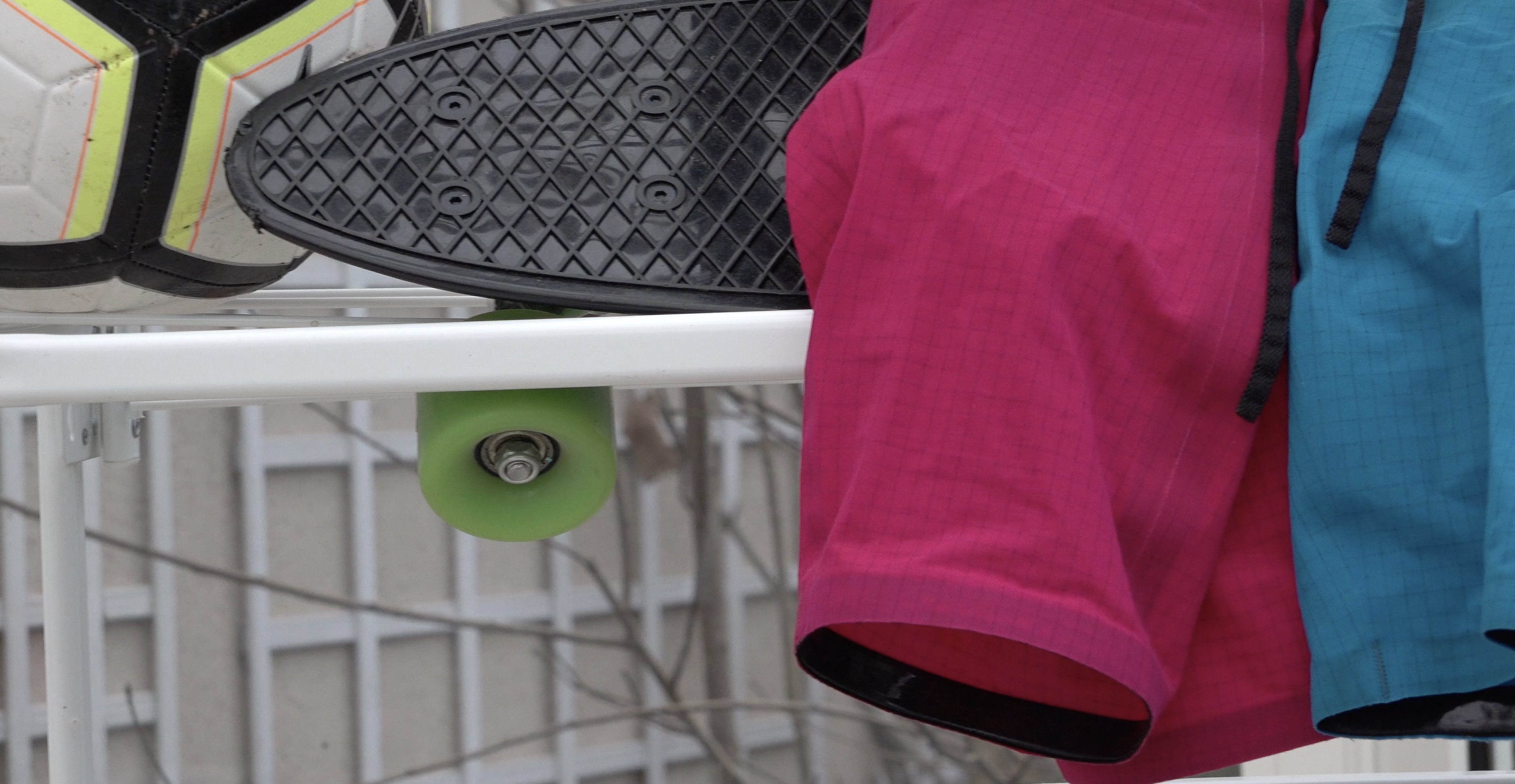

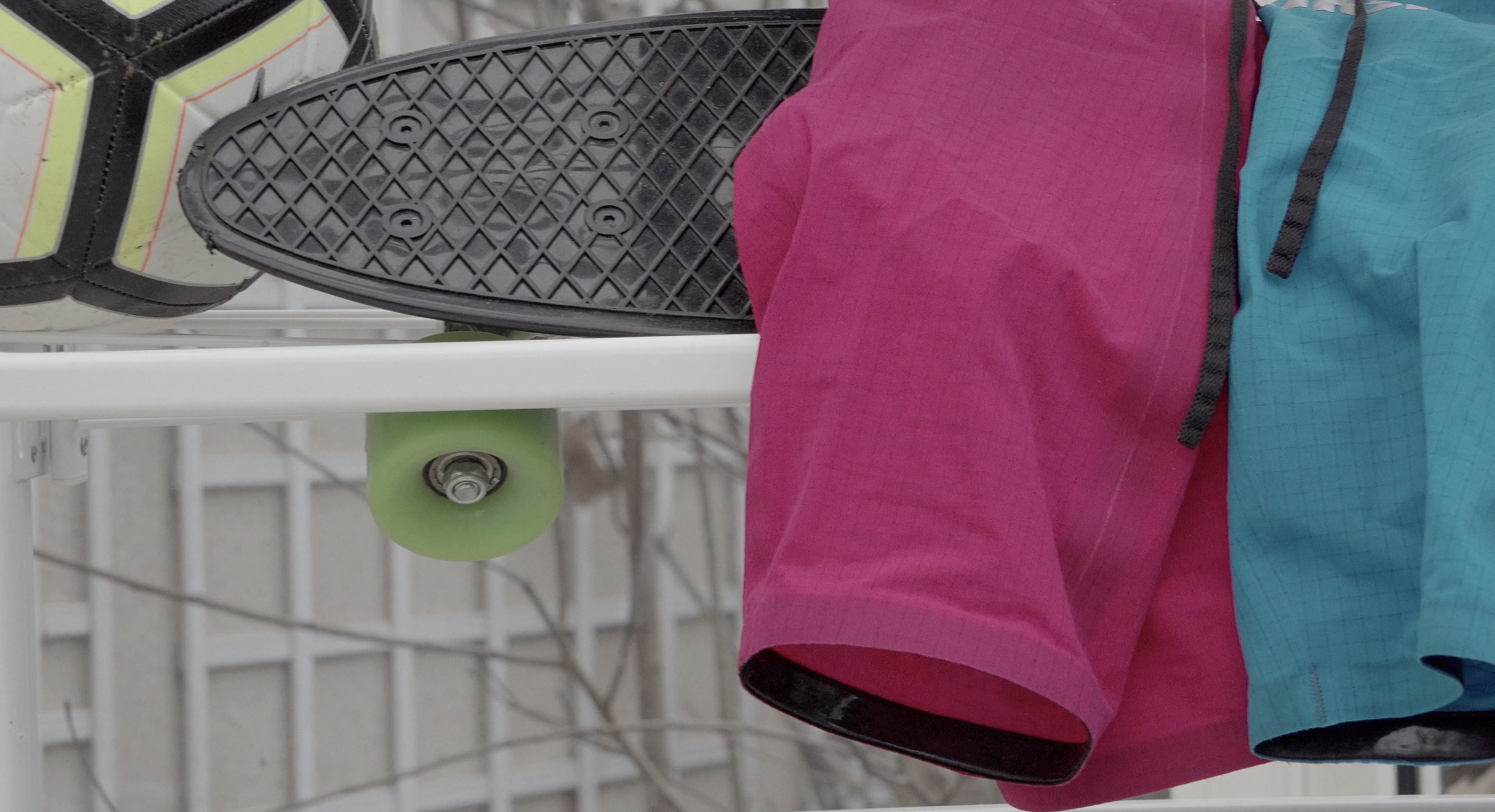

    Test "Standard" vs "Log 2" aujourd'hui.
    Les LUT proposés sous Final Cut Pro X sont mauvais.
    J'en ai téléchargé sur le net qui étaient guère mieux.
    Je me préparais à laisser tomber cette option quand oh miracle, j'ai eu l'idée de placer dans la fenêtre "LUT de Caméra" : Aucun.
    Et la lumière fut ! En jonglant avec les roues de couleurs, je suis rapidement arrivé à un résultat probant.
    Lors du test, j'ai soigné l'exposition en mode standard avec une mesure de BdB sur charte.
    En mode "Standard" vous observerez les HL cramées sur la partie argentée et totalement irrécupérables avec les roues de couleurs.
    En LOG 2, je récupère avec uniquement les roues de couleurs toutes les données en post traitement sans aucune difficulté. Les ombres ne sont pas bouchées et les hautes lumières parfaitement lisibles.
    Voir photos ci-jointes.

    Elle est plus contrastée et moins plate que la LOG 2 mais les HL sont cramées sur la partie citée. Je dois peaufiner mes réglages ou trouver un LUT adapté pour éviter le fadasse des couleurs.
    J'ai très envie d'expérimenter l'enregistrement en LOG 2 lors de ma prochaine vidéo. Les HL sont très importantes en milieu aquatique. Si je peux les préserver en réussissant à augmenter le contraste sans trop boucher les ombres, j'obtiendrai quelque chose de propre sur l'ensemble du spectre.
