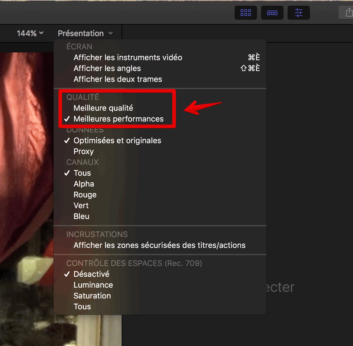

    bcauchy, pour moi, utiliser des Proxy consiste soit à monter à partir de rushes en définition plus faible que celle des originaux, soit de même définition, mais après les avoir transcodés dans un codec à compression intra (suppression des GOP).
    Dans FCP X, quelle que soit l'origine des media utilisés lors du montage, il y a deux qualités d'affichage :
    - meilleure qualité,
    - meilleure performances.
    On peut donc effectuer le montage à partir des originaux (il n'y a nulle part de fichiers de définition réduite ou transcodés) et juste accepter des exigences un peu moins fines de l'affichage. Il est d'ailleurs difficile à l'écran de distinguer visuellement la différence entre les deux positions.
    Il y a juste que la fluidité de lecture sur une machine peu puissante en est considérablement améliorée lorsqu'on choisit 'Meilleure performance'.
    Quitte si nécessaire à changer cette position d'un clic de souris pour effectuer un réglage d'effet très précis.
    Maintenant, si cela te fais plaisir comme à ogt d'appeler cela 'Proxy' et de ne pas trouver la chose 'topissime', je ne voudrais surtout pas gâcher votre pitoyable jouissance…:bravo:
