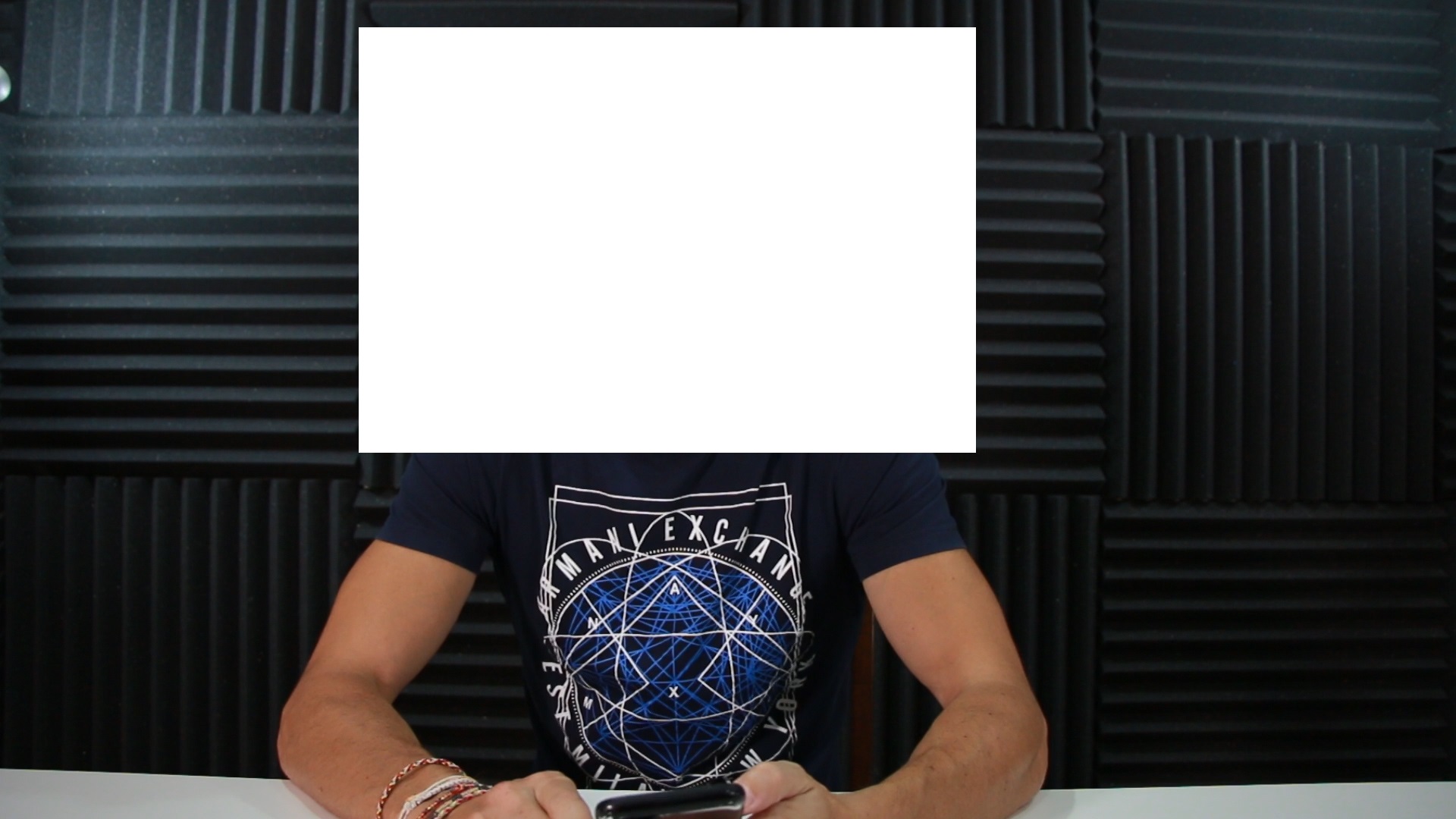

    Bonjour, je viens d'acheter un canon 70D livré avec la lentille 18-135mm. Quand je filme j'ai une image assez distendu comme vous pouvez le voir ci-dessous. Est-ce un problème de réglage ou je dois acheter une autre lentille qui ne provoque aucune distorsion d'image ?
    Merci

    Au 18 mm il est normale d'avoir une distorsion...et plus tu es en grand angle (style Actioncam Go Pro et autres...), plus cet aspect sphérique sera prononcé...il existe des corrections sur certains logiciels de montage, surtout depuis la mode des Actionscams
    Tu recules si tu peux et tu zoom un peu pour le diminuer...

    Merci pour ta réponse. En effet ca règle vraiment bien le problème (en reculant et zoomant).
    Sinon j'ai testé l'effet "déformation de lentille" via premiere pro CC et en jouant sur les paramètres on arrive à bien corriger le tir.

    La banalisation des actions cam fait qu' un certain nombre de logiciels vidéo grand public ont aussi cette possibilité de correction de type Fisheyes...très utilisée en photo.
