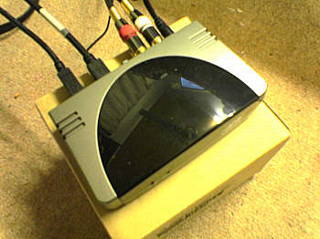

    La sélection est logicielle. Je branche ma source vidéo sur les prises RCA ou S-Video à l'arrière du boîtier. (cf image)

    J'ai pris DVD XPRESS que je mets sur USB 1.1 pour l'instant mais.....
    quand je lance capWiz et que je vais dans video format : j'ai le choix entre NTSC et PAL , pas de SECAM comme dans le test du 90 ,

    Je confirme, sur le CD d'installation j'ai bien une version 3.0
    J'ai téléchargé la version 3.5 et maintenant j'ai bien le choix SECAM mais capwiz ne reconnait pas l'USB Capture
    date du pilote 10/04/2003 fourni par ADS
    Le boitier eszt référencé USBAV-701
    Est ce que pour toi c'est le même
    j'ai aussi sur la boite l'étiquette jaune "supporte SECAM"
    J'ai peut être un pb de drivers XPRESS
    Peux tu me passer le tiens pour que j'essaie ? en MP

    Tu utilises quel Windows et quels drivers pour le DVDXpress ? Mo je suis en Windows 2000 + carte USB2 ALI additionnelle.
    Je pense que pour la France, il faut utiliser ceux du 15/08/2003 (sur le site d'ADSTech - les pilotes et Capwiz sont 2 choses différentes).
    J'ai aussi un USBAV701. D'après ce que j'ai lu, le boîtier révision 2 ne chauffe pas, et je ne pense pas que le mien soit de cette génération ;-)

    Je suis sous XP PRO SP1 avec
    768 Mo de RAM
    DD 200 Go + 20 Go
    USB 1.1
    IEEE1394 pour le DV
    Mon USB fonctionne puisqu'il détecte DVD XPRESS
    Après install le pilote est daté 10/04/2003
    Dans détail du pilote j'ai
    dvd2exp.sys dans Windows\system32\drivers la version du fichier est 1.40.0000
    Quand j'installe la version capwiz 3.0 l'initialisation du boitier se fait car le voyant vert clignote , lorsque je lance le magnétoscope en lecture et que je fais Prewiev j'ai un écran noir et pas de son.
    Quand j'installe la version 3.5, impossible d'initialiser le boitier , pas de voyant vert et capwiz se bloque.Pour débloquer, je débranche le cable usb et alors j'ai l'écran de choix composite ou s-vhs et la suite mais pas possible d'avoir le préwiev
    Il y a certainement une incohérence entre le boitier, XP et le pilote de DVD XPRES mais je vois pas comment solutionner le truc

    Je parlais d'incohérence.Je viens d'en trouver une ...énorme : La version capwiz que j'ai téléchargée est la USBAV-702
    et l'installation se fait ds un dossier INSTANT DVD donc je pense que j'ai une version pour instant dvd !
    Je retélécharge la version pour 701, la galère avec mon 56 k

    C'est effectivement le pb : maintenant ça marche !
