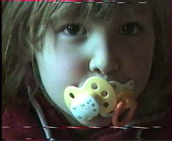

    Hmm... Ca a l'air d'être çà, en effet... Je joins un fichier .jpg pour te rendre compte
    Ce ne serait qu'un condensateur ?

    Je te confirme c'est un problème de mauvaise correction de drop out. Effectivement avec une k7 neuve tu auras moins de drop. Pour confirmer tu remarqueras que ces traits sont toujours au même endroit sur la bande...

    Tu confirmes simplement dans un 1er temps que les drops sont tjs au même endroit et tu peux également passer ta k7 dans le scope...ces traits doivent être corrigés par le scope...
    Pour le démontage je peux t'aider...les noms des condensateurs sont sérigraphiés sur la carte...donc pas de soucis...le + dur peut être et de remplacer le composant (condensateur de surface) mais c'est jouable ... mais a tes risques et périls !!! pars du principe que le cam est perdu !!! sachant que cette panne ne joue pas sur tes enregistrements....à toi de voir :D

    Quand j'écris au même endroit , je voulais dire que chaque drop reste là où il est apparu ...en faisant une recherche arrière et en relisant le passage on revoit le même trait au même endroit....et bien sûr chaque drop peut se trouver à un endroit différent sur l'image .

    Effectivement, les drops se situent toujours au même "moment"
