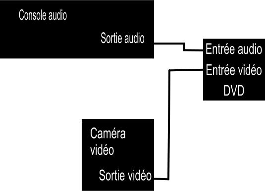

    Pour ma part lorsque j'ai ce type de tournage, j'utilise un graveur DVD de salon.
    J'alimente la sortie vidéo de ma caméra à l'entrée vidéo de mon enregistreur DVD ou sinon une autre source vidéo. La sortie de la console audio allimente l'entrée du DVD. Tu peux claquer des mains pour créer un point de synchronisation utilisable lors du montage.
    Lors du montage tu n'as qu'à synchroniser la vidéo de la caméra avec le son du DVD. Tu peux prendre si tu aime mieux la vidéo du DVD si tu as tourner avec une seule caméra.
    Si tu utilises la vidéo de la caméra tu peux placer ton graveur DVD à la plus lente vitesse car la vitesse ne change rien à la qualité audio, c'est seulement l'image qui est affectée.

    Cela peut toujours se faire avec un PC via l'entré ligne de la carte audio.
    Moi je me sert du son enregistré par le micro de la camera pour synchroniser l'image avec le son du DVD ou du PC. Cela est relativement facile grâce au forme d'onde audio. D'où l'utilité du claquage de main enregistré sur les deux sources audio avant le début du son principale.On place précisément (au demie image près) les deux pics audio l'un par dessus l'autre dans le logiciel de montage. Et ton vidéo est synchronisé sur ton son principal. Technique utilisé anciennement en film.
    Pas besoins d'avoir un son parfait sur la camera. Le son parfait est soit le DVD ou le PC.
    J'enregistre souvent un choeur et orchestre avec cette technique J'utilise 6 cameras Mini DV pour la prise vidéo et un DVD pour le son. Le son de mes caméras vient de leur microphone donc son de mauvaise qualité. Donc ce son n'est pas utilisé pour le produit final. C'est le son de la console audio enregistré sur DVD qui est mon son final.
    Voir pièce jointe
    Bon tournage.
    Le phoque
