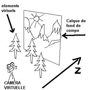

    bon, pour faire simple imagine un travellingdans une rue, on voit defiler les facades de la gauche vers la droite (c'est un example).
    1) matchmover avale le rush et crache une trajectoire 3D pour la camera de AE ou 3ds ou lightwave, c'est au choix.
    2)sous AE, tu crée ta camera, tu appliques les données 3D (en fait, ça crée aussi une piste d'animaton pour le zoom et la focale si necessaire)
    3)ton rush, tu l'appliques en calque 2D, en fond de composition, c'est à dire qu'il occupe tout l'espace de la compo (comme si il etait seul), il ne subit donc pas les mouvements de la camera.
    4) sur des calques 3D (donc rendu a travers notre chemin de camera), tu peux rajouter des elements divers comme des bus, abris-bus, arbres, passant, enfin d'importequoi de detouré, il subira la trajectoire de la camera, qui correspond exactement au mouvement de la camera d'origine du rush. mêm si c'est filmé "a l'épaule", l'illusion sera parfaite et le parallax, coherent.
    bien entendu, ça fonctionne aussi pour les sequences de zoom ou de pano, mais pas pour les champ/contre-champs !
    un exemple très connu, c'est la pub du credit agricole, ou le plan de camera tourne autour d'un chêne et les quatres saison s'enchainent, la coherence de positionnement des acteur est le fruit d'un tracking 3D (camera etalonnée, sûrement).

  11. trophy
    1,000
    404
    mais attention, c'est un boulot effoyable pour un pc de bureau, j'ai un P4 2.53 + un bi-PIII 1GHz, les deux se sont mis à genoux pendant plus de 4 heures alors que la sequences ne faisait que 55 secondes, je l'ai bien chargé en elements virtuels, mais bon !
    à utiliser avec moderation ! ;)
    c'est comme utiliser des informations de camera pour créer un decor virtuel en 3d (3ds max) derriere une scene tournée en fond bleu, sauf que dans ce cas, le on fait un peu le contraire, le fond existe dejà, on crée ce qu'il y a devant !
