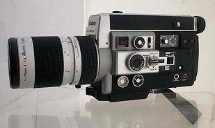

    ... et la Canon
    On peut en trouver dans les magasins spécialisés dans la vente de matériel photo-ciné d'occasion, ou dans les brocantes...
