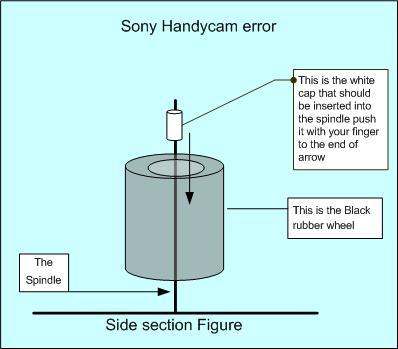

    Bon j'ai passé une nuit à chercher pourquoi mon camescope DCR TRV25E m'affichait cette erreur C:31:22 ou 21, et voilà la réponse est toute simple:
    en regardant cette vidéo, je constate que le bobineau noir avec du caoutchouc autour est absent, or celui-ci entraine la bande, effectivement la tige métallique ne porte plus cette bobine caoutchouc, bref, retournement du camescope ouvert secouage et par miracle je retrouve par terre ce bobineau d'entrainement.
    Selon cette vidéo je découpe un petit bout de tuyau plastique d'un stylo bille et je procède à la réinstallation délicate du bobineau et je vois qu'un tout petit anneau très fin gris remonte de l'intérieur du bobineau, ce doit être la goupille de maintien du bobineau en place, bref avec le petit tube de plastique du stylo je pousse vers le bas délicatement à plusieurs reprise pour ré-enfoncer cette goupille pour espérer que la bobine de caoutchouc soit à nouveau maintenue, mais je n'ai pas voulu laisser mon bout de plastique dedans car il y a du jeu et je n'ai pas envie que si ce bout saute il aille se ballader à l'intérieur au risque de bousiller ou de coincer d'autres éléments mécaniques. certains pourraient avoir envie de mettre une goutte de superglue mais je n'ai pas pris le risque non plus, pour éviter que cette colle ne s'insinue en empêchant la libre rotation du bobineau caoutchouc sur son axe métallique. Voilà j'espère que cela va vous éviter de laisser inutilement votre camescope à des SAV qui vous demandent au bas mot 400 à 500 euros pour changer l'ensemble de la mécanique d'entrainement alors que le probème est tout simple. Bons Films !!! A+.
    et un petit merci, ça fait du bien puisque que je prends pas un rond !!! uniquement des cassettes minidv en cadeau si vous en avez envie
