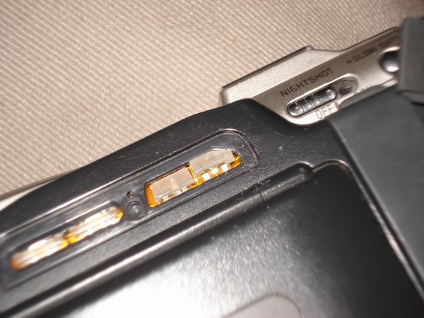

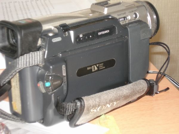

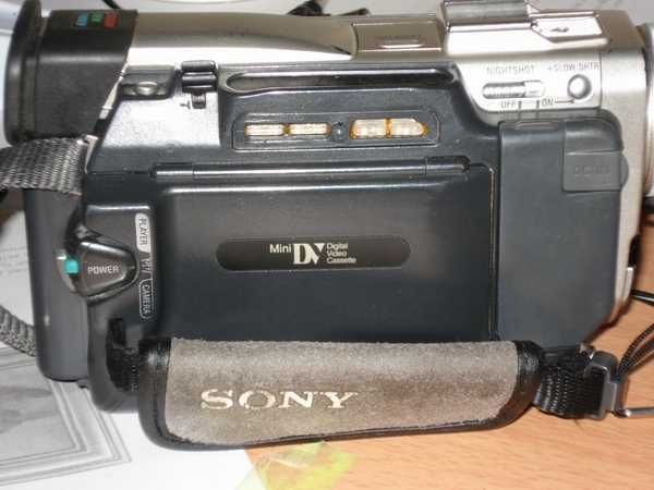

    Comme indiqué en page 76 de la doc, je devrais trouver 2 boutons côté main droite. Et ben j'en ai pas... (cf image1).
    Alors j'ai enlevé le collant pour laisser aparaître dessous les emplacements des boutons manquants. (cf image2)
    Ils sont bien là, mais pas en fonction. Les poussoirs ne sont pas en place. (cf image3)
    Je pense être quitte pour revendre celui là et partir à la recherche d'un autre camescope...
    A moins que vidéo98 n'ait encore une astuce !!!!

  11. Vidéo98
    2 630
    70
    8 161
    +1 / 2 / -0
    J'ai l'impression que tu es tombé sur un TRV8E de fin de série, c'est-à-dire sorti après l'obligation de brider les caméscopes pour ne pas avoir à acquitter la taxe européenne sur les magnétoscopes.
    Je pense qu'il y a des astuces pour passer outre à cet état de fait. Tu dis avoir pu enregistrer quand tu as utilisé le logiciel de débridage (lequel ? DV-IN Lite ?), ça voudrait dire que les entrées sont actives. Pour les deux boutons de Rec, la taille de la photo ne permet pas de voir si les pastilles métalliques qui établissent les contacts sur le circuit imprimé sont présentes. Si c'est ça qui manque, ce n'est pas difficile à corriger.
    Quelle télécommande est livrée avec le caméscope ? Une RMT 811 ou une RMT 814 ? Si la télécommande a également été privée de ses deux boutons Rec, ce lien donne le remède pour réactiver les contacts :
    http://digital8.free.fr/Page3.htm
    Autre solution, trouver une RMT 811 qui possède ces boutons.
    Le must serait de trouver une télécommande RM95 qui, en mode ADJ, permet l'accès aux registres internes de presque tous les caméscopes Sony, du moins ceux qui ont une prise Lanc et permet le débridage total des caméscopes d'avant 2002.
    Pour la petite histoire, ma RM95 qui a plus de vingt ans donne accès au cœur du caméscope HDV HDR-HC7E. Elle me permet par exemple de faire la mise au point optique à distance. ;)
    http://img213.imageshack.us/img213/7628/rm95sonytt6.jpg
    Dernière solution pour un caméscope TRV8E bridé, trouver un débrideur Sesame (il possède un bouton Rec), c'est la solution que j'utilise pour mon TRV230E et c'est super. :)

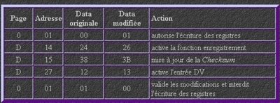

    Ce n'est pas bon signe, ça veut dire que l'activation de l'AV IN n'est pas faite. Le code d'activation de l'AV IN est différent de celui du DV IN (exemple du TRV110E). Les data de commande se trouvent sous l'intitulé "enable record" que l'on trouve dans le dernier lien de ce post. Dans la page D8 (page 3) dont j'ai donné le lien, un tableau montre la différence de code.
    D'autres pages intéressantes par ici :
    http://dv-in-france.ifrance.com/html/sony2.htm
    Oui, soit en collant deux petites pastilles d'aluminium (découpées dans une feuille d'aluminium de cuisine), soit en enduisant la base des boutons avec de l'Elecolit (colle à particules d'argent pour réparer les connexions imprimées), je m'en sers de temps en temps pour rajeunir les touches des télécommandes usées.
    On trouve sur le Net des télécommandes de substitution vraiment pas chères, mais aussi des arnaques. Des vieilles télécommandes de caméscopes 8 mm ou HI8 Sony, ou même de magnétoscopes de salon, conviennent très bien. Ma télécommande RM95 date d'avant l'arrivée du HI8 et fonctionne très bien avec du HDV ! :)
    La meilleure solution pour toi serait de trouver un Sesame de chez Roll Master (totalement périmé aujourd'hui). On en trouve par Internet, le tout est de faire descendre le prix à moins de 50 € .:)
    Dernière solution, si tu te sens de remplacer le firmware du TRV8E bridé par un firmware de TRV8E débridé (memory dump), tu as tout ce qu'il faut à cette adresse : http://www.hamradio.si/~s51kq/DV-IN.HTM
