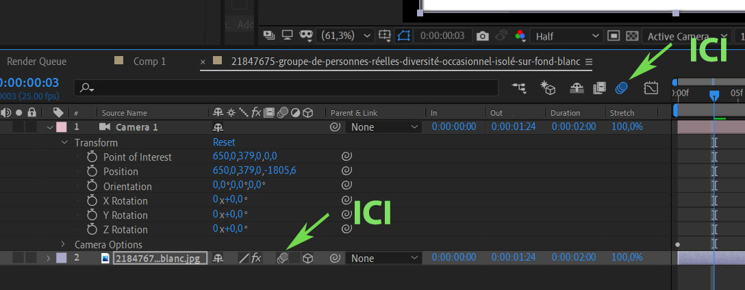

    Je débute sur After Effect et j'aimerais rassembler toutes mes interviews alignées sur un plan qui se dézoom progressivement. Pour cela, j'ai rassemblé tous mes plans et utiliser une caméra 3d pour dézoomer avec un lissage de vitesse.
    J'ai bientôt terminé et j'aimerais ajouter du flou dans le mouvement pour imiter un zoom optique, un peu comme cet effet smooth zoom : ().
    Est-ce possible sur Affter effect ? Merci !

    Oui il faut activer le motion blur pour tes calques et pour la compo
    Si le flou n est pas assez important tu le règles dans Composition/composition sitting/advanced/shutter angle et tu le passes à 300 ou plus
    Si ça ne suffit pas tu peux rajouter un effet Blur/CC Radial Blur en type Straight Zoom avec des point clés

    J'ai réussi ! Merci d'avoir pris de vôtre temps :hello:
