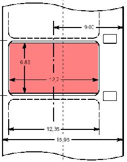

    La transformation en Super-16 est toujours possible, mais demande un travail de haute précision que seul un spécialiste peut faire. Il ne suffit pas d'agrandir la fenêtre de prise de vue pour lui donner le ratio panoramique en gagnant sur l'emplacement de la piste sonore, il faut aussi déplacer l'objectif dont le centrage n'est plus le même, et se procurer une nouvelle optique compatible avec le nouveau format. La plupart des objectifs du 16 mm ne couvrant pas totalement l'image Super-16.
