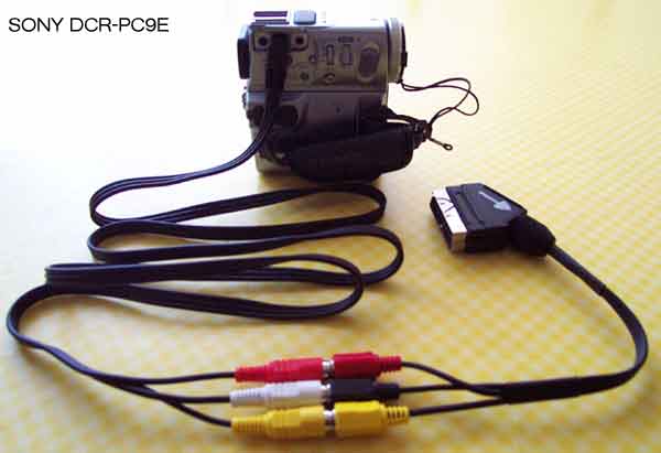

    Peut-on utiliser le sony DCR PC9E comme un magnétoscope, sans passer par la prise DV IN?
    Il reste une prise Jack A/V et une prise S-Vidéo. Le mode d'emploi précise que ces prises sont en OUT pour le PC6, mais ne dit rien pour le PC9....quelqu'un à déjà essayé? c'est pour brancher un objectif+capteur miniature.

    STOP!!
    C'est bon, ok, ça marche!!:D
    Et:
    Le saviez-vous:
    Lors de l'enregistrement de certains DVD (via VIDEO OUT de mon lecteur de salon) l'écran du camescope affiche REC. INHIBIT
    Pour d'autres DVD aucun blème et l'image est de très bonne qualité.
    Voilà, je suis sûr que tout le monde le savais (protection sur certains DVD), j'suis à la traîne:rolleyes:

    >> GROS BLEME
    Matériel utilisé:
    > Mon camescope MiniDV PAL:
    SONY DCR-PC9E
    > Mon magnétoscope VHS PAL/SECAM:
    THOMSON VP 4750
    Manipulations:
    > Enregistrement de DVD, via entrée A/V du caméscope:
    Depuis la sortie péritel du lecteur DVD: ok
    Sauf évidemment pour les DVD "protégés" impossibles à copier (copy inhibit).
    > Enregistrement de K7 VHS, via entrée A/V du camescope:
    depuis la sortie péritel du magnétoscope:ok mais l'image est pourave (striée, parasitée)
    Sauf évidemment pour les VHS "originales" impossibles à copier (copy inhibit).
    Ce n'est donc pas un problème de cablage, le même câble ayant été utilisé dans les 2 cas.
    Vous qui numérisez vos films VHS via votre camescope, avez-vous rencontré le même problème?
    Est-ce que ça peut venir du magnétoscope? faut-il passer obligatoirement par l'entrée S-Vidéo?
    :perplexe: :perplexe:

    ok c'est trouvé: il faut un transcodeur.

    Précision
    Il faut un transcodeur lorsque l'on veut passer du SECAM au PAL. Pour passer d'un enregistrement VHS ou SVHS en PAL à un camescope DV (nécessairement en PAL ou en NTSC aux Etats-Unis), le transcoodeur n'est pas nécessaire (cf les nombreux threads sur le sujet dans le forum DV).

    Oui Bob,
    j'avais fais mes premiers essais avec une K7 VHS SECAM, puis j'ai essayé avec une PAL et là c'est tout bon. D'où la nécéssité du transcodeur pour numériser les K7 SECAM.
