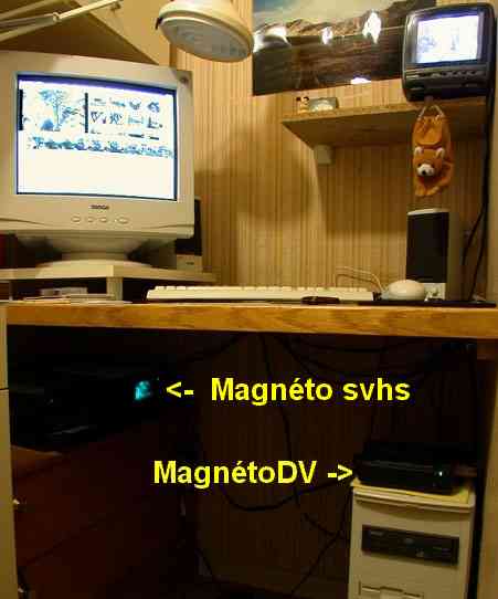

    une photo mieux qu'un long 10-court
    en sortie de mon EZDV,
    le cordon DV attaque le magnétoscope DV, placé sur la tour par son entrée Dv,
    celà ressort en analogique vers une petite télé au dessus du nounours!
  5. guillaume_theking
    200
    Et le magneto SVHS il ne se prend jamais de coups de genou ?
