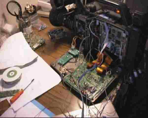

    camescope D8 piloté par deux microcontrolleurs monté à l'interieur de la camera, en lanc.
    Image en sortie de la cam en YC, et c de la bombe!!!
    Quand j'apuie sur lecture le D8 semets en lecture et l'image apparait dans le viseur, touche rec, led tally etc....
    camera modifiée pour l'ocaze.

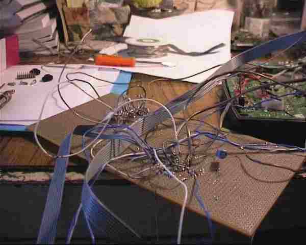

  10. Agans
    247
    ET en voilà d'autre..
    La conception...

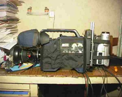

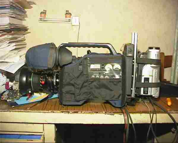

  11. Agans
    247
    et encore une...
