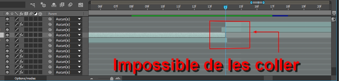

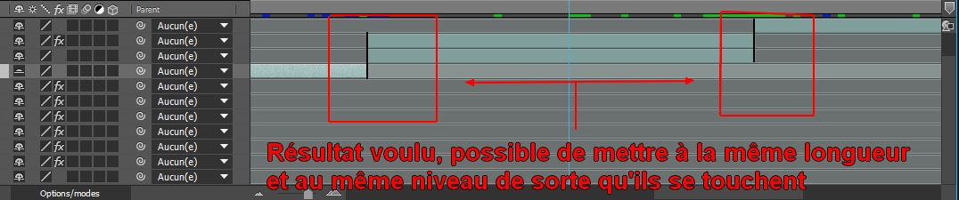

    Je ne sais pas trop comment expliquer mon problème mais je vais essayer d'être la plus claire possible. J'utilise Adobe After Effects CC 2015 et j'ai un soucis avec le déplacement et l'agrandissement-rétrécissement des calques dans la piste des calques. En effet je n'arrive pas à tous les imbriquer, en en déplaçant / agrandissant / rétrécissant certains ils ne se mettent pas au même niveau que celui d'en haut ou/et d'en bas. Même en appuyant sur la touche maj cela ne marche pas et lorsque je bouge le " repère d'instant présent " pour le mettre au début ( ou à la fin ) du calque pour le déplacer à son niveau, celui-ci ( le repère ) ne se met pas au niveau du début ou de l'arrêt du calque mais va se mettre plus loin ou ne pas le toucher du tout, ce qui fait qu'il peut y avoir l'instant d'une image un écran noir puisqu' aucun calque ne s'est calé sur le précédent.
    Comme c'est compliqué à expliquer comme ça je vais montrer avec des images.
    Savez-vous comment faire pour bien pouvoir imbriquer les calques les uns biens en dessous les autres ?

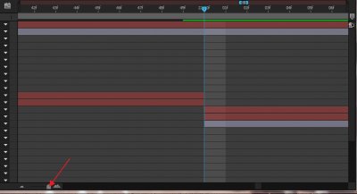

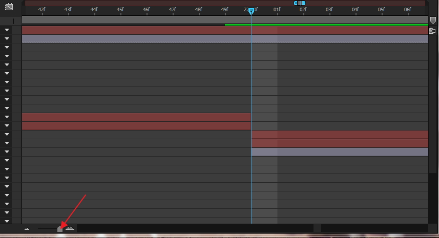

    Il suffit de dilater (agrandir) la time line jusqu'au maximum, c'est a dire à une vue avance image par image, et la aucun soucis pour aligner les éléments.
    (utiliser le curseur de zoom : voir image)

    Merci pour votre réponse mais la timeline est déjà agrandie au maximum ça se voit sur les images que j'ai mises et pourtant rien n'y change
