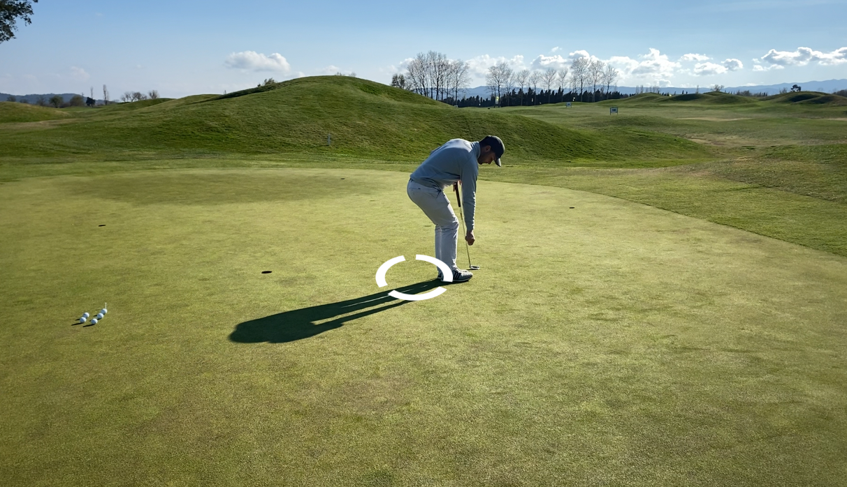

    J'ai une video ou j'ai à l'aide d'un effet delimiter et colorier une zone en rouge (1ere photo)

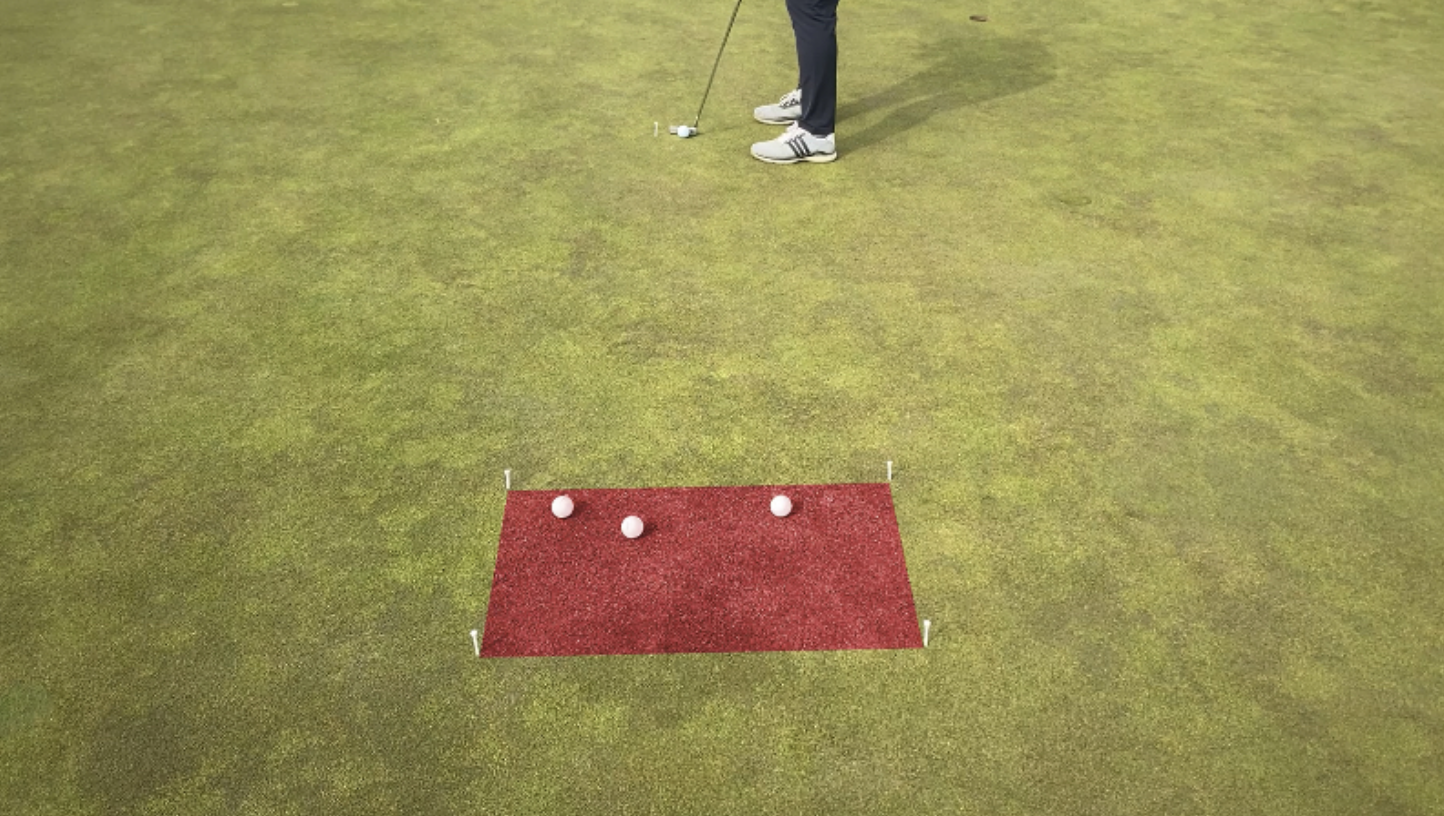

    Lorsque la vidéo défile, la balle qui vient sur la zone rouge n'est evidemment pas colorié (2ème photo)

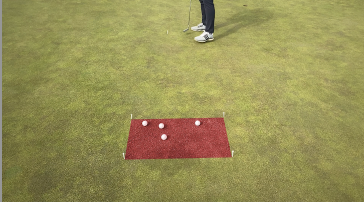

    J'aimerais faire la meme chose avec un cercle qui tourne que j'ai fait a l'aide d'un calque solide. (3ème photo)

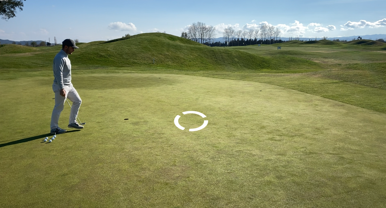

    Le souci est qu'evidemment ce cercle passe au dessus du personnage. (4ème photo)
    Y a t il une solution pour que l'effet soit le meme qu'avec la zone rouge c'est a dire que l'on est l'impression que ce cercle soit sur la pelouse et que le personnage passe dessus ?

    Oui, il faut realiser un masque sur ton personnage, pour que celui ci passe au premier plan.
    Tu as plusieurs solutions, en voici 3
    1 ici ton sol est vert donc tu peux essayer une incrustation en chrominance via keylight
    2 tu peux utiliser l outil roto brush, pour generer un masque automatique
    3 tu masques manuellement les jambes de ton personnage via l outil plume image par image
