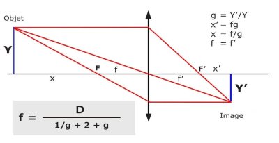

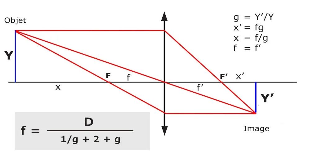

    votre formule est une bonne approximation fonctionnant pour des grandissement d'image important.
    une formule de conjugaison absolue serai:
    Avec
    F la focale en millimètres
    D la distance entre le centre optique et l'image (en millimètres)
    G le grandissement (taille de l'image sur taille de l'objet, écran sur pellicule)
    Cette formule peu être valable pour calculer un cadrage en fonction d'un capteur et de la distance frontale.
    G= 3670/10.22 = 359
    Soit 9900/((1/359)+2+359) = 9900/361 = 27.4 mm.
    la variation donnée entre 24 et 30 mm est dû au pompage qui sera présent lors de la mise au point et qui va changer légèrement le grandissement, la taille de l'image projeté ne nécessitant pas une précision au millimètre.
    (un peu de la même façon qu'un changement de focale a la captation entre un 24 mm et un 30 mm peut se rattraper pour un cadrage a distance proche avec un déplacement de l'appareil photo en avant , pour imager)
    Car la formule général présentée plus haut n'est valable que pour un centre optique parfaitement positionné entre la pellicule et l'écran.
    On remarque d'ailleurs que la distance entre la pellicule et l'optique n'est pas mentionnée, OR c'est elle qui influe avec la distance a l'écran sur le grandissement.
