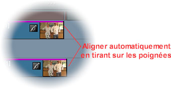

    Existe-t-il un moyen de caler les clips automatiquement par une fonction quelconques, je m'explique :
    2 clips l'un au dessu de l'autre pour qu'il commence au même endroit et se termine au même endroit, bref un calage à la souris.
    Cette fonction existe dand MSP elle porte le nom de INSTANTANE du menu EDITION.
    voici un exemple
    merci pour aide
    Stéph@ne

    Bonjour Steph@ne,
    Pour aligner 2 plans de même longueur l'un au dessus de l'autre, ou aligner un plan l'un par rapport à l'autre, en même temps que je deplace le plan, j'appuis sur la Touche "Majuscule",il y a un effet magnetique qui colle les plans à l'image près.
    Quand je ne suis pas sur de moi, je mets l'echelle de la TL au max et j'ajuste mon plan.

    Merci Pickup
    9a marche, en fait c'est cette fonction que je cherchais.

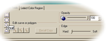

  10. Stéph@ne
    1,000
    2,154
    J'utilise Microsoft Image Composer, logiciel simple et hyper efficace pour les petits travaux sur images.
    Il possède une fonction découpe avec les bords flous (edge)
    voici la boite de dialogue "
    Stéph@ne
