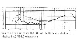

    J'ai retrouvé un vieux catalogue MBHO ou se trouve une bonnette similaire à la B20 de Schoeps et il y a des courbes de réponse montrant une atténuation des basses d'une bonne dizaine de db à 180°, ce qui tendrait à prouver que la directivité dans le grave est améliorée par cette bonnette. Je voulais savoir si l'un d'entre vous avait constaté ce phénomène plutôt interessant.

    Je suis surpris de ce que tu annonces.
    As-tu de la doc, tu peux faire un scan ?
    Je vois pas comment l'atténuation serait directive, si tu perds 10dB à l'arrière, tu les perds partout.
    Ou alors c'est une contruction spéciale de l'armature qui bouche l'arrière, mais dans ce cas c'est plus le nylon, et de plus ca ne doit etre vrai que sur un type de micro.

    ouais, intéressant. Tu parles bien de la courbe de la bonnette seule ?
    ceci dit, 10 dB d'atténuation à 180° sur un cardio, comme la capsule elle même atténue à - beaucoup, ça change pas grand chose au résultat final ...

    Voici le scan de la courbe fournie par MBHO (pas facile de faire rentrer dans 20ko !)
