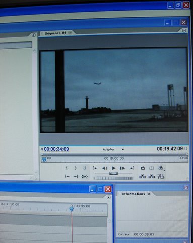

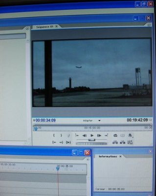

    Après avoir enregistré mon projet et que je le regarde, un grand cadre noir cerne l'image. (voir pièce jointe)
    Lors du montage, l'écran droit du moniteur affiche ce cadre noir alors que le gauche montre l'image en plein écran. Par la suite, si je fait une exportation DVD, l’image freeze.
    J'ai essayé tous les presets NTSC et Pal en ouverture de projet, désinstallation puis réinstallation de toute ma configu, mais rien n’y fait…
    J’ai bien coché la case « adopter les dimensions du projet… » comme préconisé dans une discussion même objet.
    Je crois avoir fait le tour dans les forums du repaire mais sans résultat et je ne vois pas le début d'amorce de la moindre solution. Je ne dois pourtant pas être le premier à me taper cette galère ?
    Merci d’avance aux repairnautes qui accepteront de me venir en aide.
  2. gégé02
    13
    « Aides toi et le ciel t’aidera… » Finalement j’ai résolu mon problème moi-même.
    Je donne la solution, pour le cas où un jour, quelqu’un se retrouverait dans le même cas.
    Il s’agissait de codecs que j’avais installés et qui étaient en conflit avec les codecs Matrox. J’ai tout désinstallé puis réinstallé (sauf les codecs) et tout marche à merveille maintenant. Attention au remontage de bien installer PPro 1.5, carte Rtx puis logiciel Matrox, et seulement enfin la mise à jour de Ppro vers 1.5.1 sinon Matrox ne veut pas s’installer.
