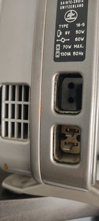

    Peut-être une photo de la prise secteur du Bolex ?
  3. fabbe
    en effet c'est plus simple avec une photo
    c'est la prise du bas je pense

    Ouais, c'est pas gagné, Si tu es bricoleur, tu peux remplacer par une embase actuelle,
    C'est ce que j'ai fait sur un Hortson, plus rapide que de trouver l'originale

    Non, avec deux pinces croco, le contact ne sera pas suffisant, risque de chauffe avec tout ce qui peut s'ensuivre.....
    Tu peux aussi ouvrir le projo mettre les fils qui arrivent sur l'embase sur un domino et mettre une rallonge

    Heu il me semble qu'il ne doit pas être alimenté en 220 v mais en 130 v
    Donc si tu veux bricoler une prise pour l'alimenter il faut aussi un transfo 220 >130v
    Je me trompe ?
    130 VA c'est la prise du bas
    oui il semblerait que je me trompe:
    Il fait que le 8mm pas le super8
    Ici tu as un cordon d'alimentation:

    130VA, c'est la puissance en entrée, en gros 130W si on ne tient pas compte du cos phi du moteur
    La prise au dessus, c'est une sortie pour la lampe de salle, max 70W

    Faudrait que tu fasses une meilleure photo bien éclairée de près des 2 possibilités de branchement.
    Prise du bas: le courant passe par les 2 ergots ou par les prises femelles ?
    démontable ?? pour savoir.
    Avec 2 fiches banane raccordées à un prise courant si seul les trous sont utilisés mais il est bizarre ce raccordement et ta photo un peu limite.

    J'ai donné plus haut l'usage des deux embases, et indiqué ce qu'il fallait faire pour pallier le manque de cordon et fabbe a répondu.
