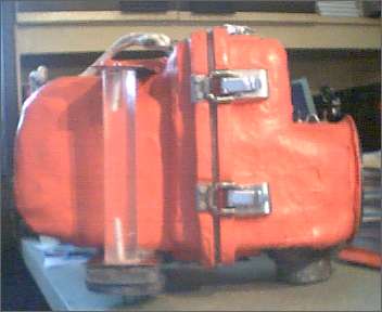

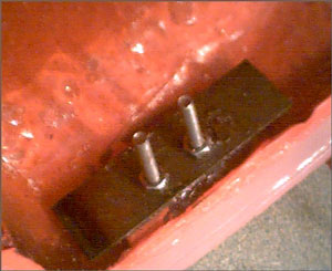

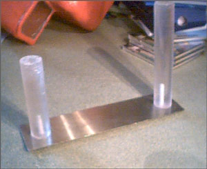

    j ai aussi commencé à taffer sur les poignée, alors je me la joue un peu tunning avec des poignées cristal SVP!!!:cool:
    j'ai coulé de la résine d inclusion en bloc dans un tuyau pvc, et je fixe les 2 cylindres sur une plaque inox qui sera fixée sous le caisson:

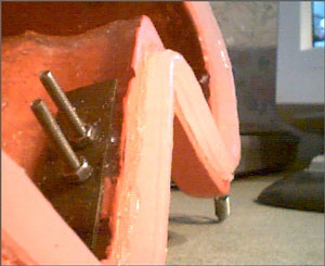

    et puis pour les septiques du joint silicone, le voila en chair et en os, en fait, histoire d assurer les tout, je l ai collé dans le fond de la gorge.

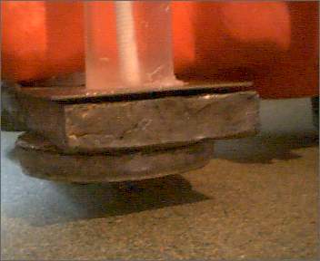

    he ben comme je pensais... c'est lourd un caisson à XL1!!!!
    j vais pouvoir frimer en la chargeant sur le zodiac, sur la plage, combi à la taille... pectoro gonflés à bloc, portant ce caisson de toute beauté à bout de bras !!!:cool: :D
    j ai fabriqué des plomb à la taille et poid nécessaire pour faire juste couler le caisson dann l eau douce, normalement, il doit rester en surface en mer.... essai a venir....
    j ai d abord testé avec des plomb de plongée, pour voir le poids necessaire, pui ai divisé les charges pour l équilibrer.

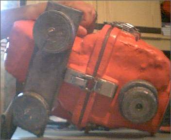

    une plaque de plomb de 4 KG vient se fixer sous la platine de fixation des poignée, puis 1kg250 de chaque coté pour équilibrer le tout,

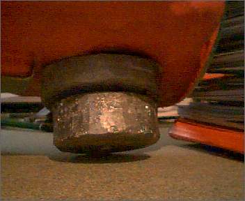

    puis 2kg500 devant en 2 poids, juste fixés par un écrou inox fixé dans le caisson.

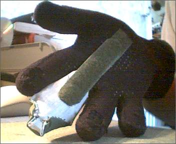

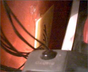

    pour ce qui est des commandes ILS, je les commande avec un doigt magnétique!!!! un petit aimant casé dans un manchon de toile cirée, que je vien fixer par velcro a mon gant de plongée.
  10. yann22
    3 150
    2 042
    +0 / 2 / -0

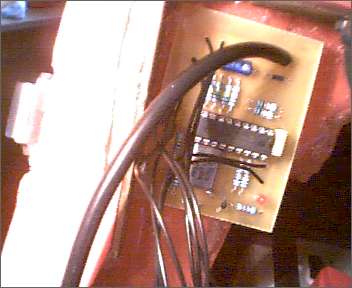

    la télécommande, en 2 parties, platine de commande ILS et circuit de composant, collé au silicone

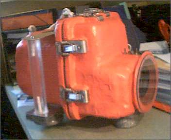

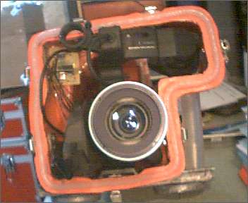

    et puis quand même, pour pouvoir admirer le bébé... une photo générale!!!!
    vous remarquez que j ai enlevé le hublot, et je l ai remplacé par une vitre plate.
    le hublot donnait certe un look plus...pro, mais il avait le désavantage d être très sensible au rayure et je me suis di que vu les conditions d utilisation qe je devais en faire... ca serait pas simple, de plus l objectif devait etre parfaitement centré... ce qui n est que presque le cas dans mon caisson....

    tout ce que j espère c est que les requins pélerin ne vont pas le prendre pour un gros chewing gum!!!;)
