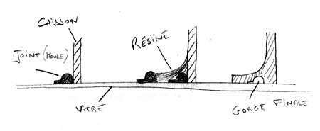

    Conception de la gorge pour le joint torique :
    Voici ma méthode : (je rappelle que je vous livre ça en direct… je viens de finir la résine… j vous dirai si ça marche plus tard..)
    -1- Applanir les 2 surfaces découpées en les plaquant sur une vitre préalablement recouverte de cire de démoulage, remettre fibre et résine pour récuperer les défauts de découpe.

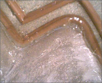

    -2- Pour faire une empreinte femelle dans mon caisson, pour accueillir le joint torique, j ai décidé d’utiliser du joint de calfeutrage autocollant, j en ai collé une bande contre une des parties de mon caisson, une autre bande à environ 1cm (voir foto)

    3-J ai recouvert ce joint avec de la cire de démoulage

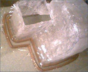

    -4-je recouvre le tout de fibre de verre et résine
    -5- le démoulage….. je vous tiens au courant…

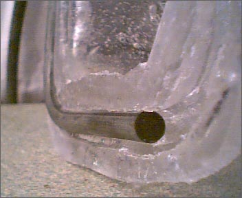

    le démoulage s est plutôt bien passé, reste a affineravec une couche de résine dans la gorge et un ponçage fin pour régulariser, mais j suis pas mécontent du résultat!

    Bravo pour le rendu....
    Tu as une photo de la gorge après démoulage ??
    Le joint utilisé pour faire la gorge fait il les mêmes dimensions que le joint qui rendra étanche la liaison ???

    le joint fait la même taille, mais je compte réduire un peu la gorge avec de la résine, de façon à bien caler le joint en force.
    le joint que j ai trouvé pour l instan, est un joint de cocotte minute...:D
