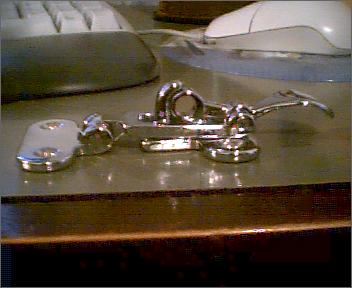

    ptain, sympa le catalogue mais ils assoment!!!! j en ai pour plus de 85€ pour 6 fermetures inox!!!! (dont 22 euros de port)... ils doivent arriver en sous marin...

    personne n a une autre adresse pour les grenouillère inox?

    Pour info, j'ai trouvé çà à 4,45 €/pièce en inox :
    çà pourrait aller ?

    c'eétait pas mal, mais de façon a avoir une toute petite marge de manoeuvre, j opte quand meme pour le systèeme a ressort.

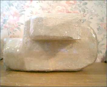

    ça avance... ça avance...
    étape suivante:
    résine polyester et mat de verre, 1ere couche avec un mat non tressé, puis 2 couches avec mat tressé:

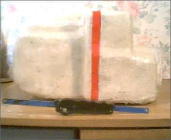

    étape suivante, après 2 jours de séchage, découpe du caisson sur la ligne de fermeture.
    Je l ai tracé avec du chaterton rouge, puis découpe avec scie a métaux, le plus drot possible... les petites imperfections seront ratrappée avec de la résine.
    Ma coque fait alors environe 3mm d'épaisseur.

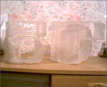

    j ai oublié les foto:

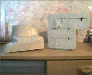

    ensuite partie délicate: le démoulage.
    Comme je m en doutai, c ets pas venu tout seul comme un gateau dans un moule bien beurré, il m a donc fallu défaire le polystyrene petit bout par petit bout, par contre ça s est bien décollé sur les cotés.
    Voila pour ce soir! il est beau, il est tout transparent!!!!! comme ça on voit encore plus la sublime tapisserie que tout le monde aura eu le loisir d admirer depuis le début, qui me sert de fond.:D

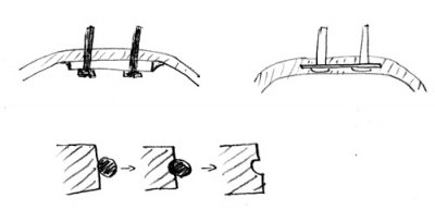

    Comment comptes tu t'y prendre pour assurer l'étanchéité entre le "couvercle" et la "boite" ???
    - rainurage + joint ???
    Laloya

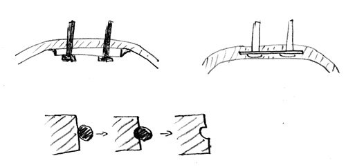

    en effet oui, rainurage plus joint, mais pour tout te dire, je sais pas comment je vais m y prendre pour le rainurage... j pensais le faire avec une petite fraise de maquetiste, amis je crains que ce soit pas très régulier... je vais peut être faire de la résine autour d un joint pour fairee une empreinte (cf 2eme schéma)
    j aimerais votre avis pour tout ce qui est positionnement de la visserie, je compte toutes les renforcer avec une petite plaque métallique, mais d après vous qu est est le plus solide et plus opérationnel? schéma 1 ou 2?
