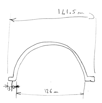

    après un essai sur échantillon de peinture puis résine polyester, j ai du partir sur la méthode de la résine epoxy.
    peux tu confirmer les cotes...?

  8. giroudf
    +891 / 4 050 / -39
    pour les cores ca semble ok.
    au fait il faut penser a laisser la place sous la camera pour metre un systeme de fixation , style rail alu

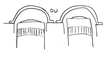

    pour l emplacement de l'objectif par rapport au hublot, tu m'as dit plus haut qu il fallaitbien le centrer, plutot du genre:

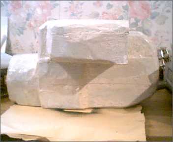

    voila le gabaris couvert d'une 1ere couche de résine epoxy, par sécurité, je vais lui en mettre une 2eme couche.

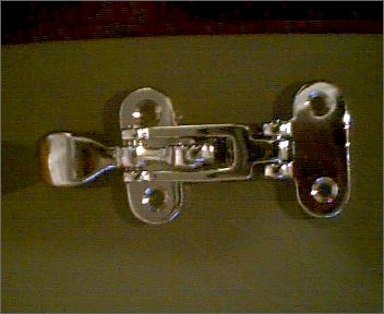

    pour le système de fermeture, suiallé voir hier dans une ccop maritime pour trouver de la quinquaillerie inox, et j ai pas trouvé grand chose pour fermer le caisson avec un serrage...
    j ai bien pensé à utiliser le genre d'engin ci dessous, j ai oublié son nom, c'est un truc pour tendre les haubants avec un pas de vis dans les 2 sens... mais j'espérais trouver des systeme de fermeture type caisse à outils en inox, comme mais j ai pas trouvé...
    qq un a une idée ou une bonne adresse pour du matos inox?

  12. giroudf
    +891 / 4 050 / -39
    ce que tu cherche s'appelle une grenouillere, et on en trouve assez facilement (mais en inox, ca c'est moins facile).
    pour l'objectif, il faut que le point nodal soit au centre de la sphere (en fait on a ici seulement une demi-sphere).
    le point nodal d'un objectif c'est le centre focal, en principe qques milimetres derriere la lentille frontale.
    quand on cherche un point nodal, on aligne 2 batons (1 pres et un loin) dans le viseur au cetre de l'ecran.
    quand on pivote la cam sur le point nodal, les 2 batons restent alignes quand il arrivent au bords de l'ecran.
    on utilise cette methode pour pour ajuster un fisheye qund on veut faire des photos panoramiques.

    je viens de passer le 2eme couche de résine epoxy.

    impossible de trouver les attaches du type de la foto, (que j ai érécupéré sur une foto du caisson a marc zebrone, je spere qu il ne m en tiendra pas rigueur...), j arrive pas à le contacter lui même, et après plusieurs coopérative maritime et magazin de bricolage, impossible de trouver ça en inox... qq un sait ou ca se trouve?
