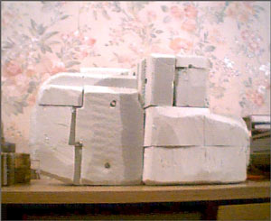

    premières étapes:
    -fabrication d'un gabbaris en comacel (matériaux d'isolation, sorte de mousse expansées)
    toutes les découpes ont été faites en laissant en visant large

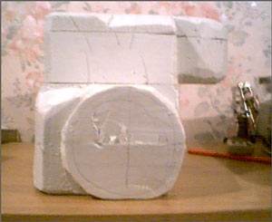

  9. yann22
    3 150
    2 042
    +0 / 2 / -0
    gabbaris:
  10. yann22
    3 150
    2 042
    +0 / 2 / -0
    le plan de joint est déjà prévu, la forme a été gonflée par endroit pour permettre d'avoir un plan de joint avec le moins de coins possible et j ai bien pensé à ce que lacaméra puisse rentrer dans les 2 coques que formeront le caisson, faire bien attention aux morceaux qui dépassent...

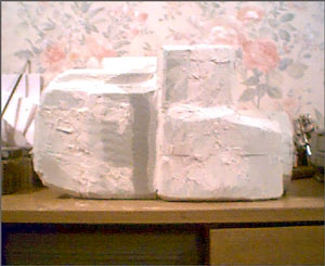

  11. yann22
    3 150
    2 042
    +0 / 2 / -0

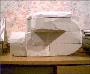

    -étape suivante, boucher les trous, casser les angles, avec du platre.

    je précise que pour l instant faut prendre ça comme qqchoz en cours de fabrication, c'est mon 1er, ce n'est pas un plan de conception, juste les étapes ou j en suis... attendez d voir la fin si ça marche...;)
    Giroufd, à cette étape j ai besoin d'un conseil:
    -tu m as indiqué plus haut de faire un gabaris en polystyrene et de le recouvrir de film célophane, c'est pour éviter que la résine polyester attaque le polystyrene? est ce à dire qu'elle n'attaque pas le célophane? si c'est le cas ça m arrangerais, car la seule autre solution que j avais était de mettre une 1ere couche de résine epoxy, qui coute une fortune, mais n'attaque pas le polystyrene...

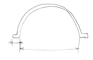

    pour ce qui est des demi glob, tu as des nouvelles? si tu en as déja reçu un, pourrais tu me fare part des mesures suivante:

  15. giroudf
    +891 / 4 050 / -39
    oui la resine attaque le polystyrene et en plus ca colle dessus, c'est pas cool pour demouler.
    une autre option puisque tu mets du platre c'est de platrer tout le gabarit et de le vernir (ou de mettre de la resine).
    le film d'emballage pour aliment est superfin et moule bien le gabarit, meme si tu platres pour plus de securite, ajoute en une couche.
    j'ai deja un verre 5 pouce, je vais le mesurer.
