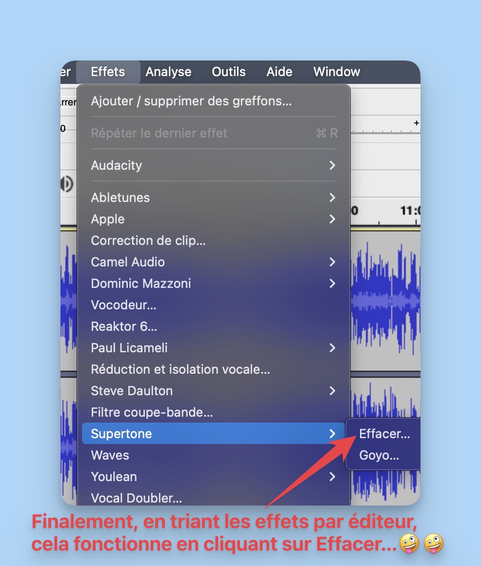

    Finalement, je l'ai trouvé dans Audacity en triant les effets par éditeur… mais sous l'appellation Effacer…
    Et ça fonctionne.

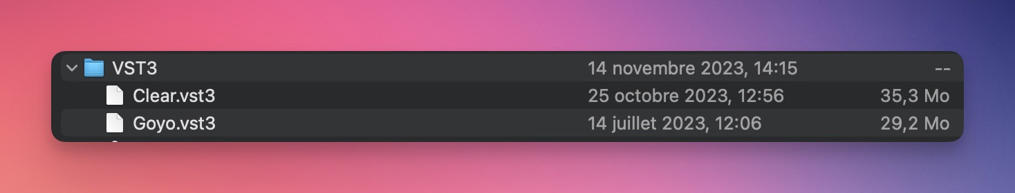

    Par ailleurs le plugin est bien avec les autres dans un dossier VST3 :

    Quelle version d'Audacity ? Je suis en 3.4.2 et j'ai bien GOYO mais par CLEAR et il est bien dans le dossier : PGMFiles/Commonfiles/VST .
    Par contre sur PPro CS6 il est ok mais pas sur Audition.

    Ma version installée d'Audacity est 3.0;0, mais pour Mac.
    Je vais la mettre à jour et je te dirai.
    Mise à jour vers 3.4.2 effectuée, ça fonctionne…:suspicious:
    Après réflexion, le terme vu désormais dans Audacity Effacer est une traduction en Français de Clear…
    Mais c'est bien sûr…

    Ca suggère qu'Audacity utilise une traduction automatique. Je n'aurais jamais pensé que ça existait, et ça montre les limites du principe.
    Reste à savoir si la prise de son faite avec ton micro NouvelHomme se dé-bruite mieux avec "effacer" de chez Super Ton, "extrait:dialogue" de chez Acon Numérique, "islotateur dialogue" de chez Izotope, ou "clarté voix" de chez Vagues.

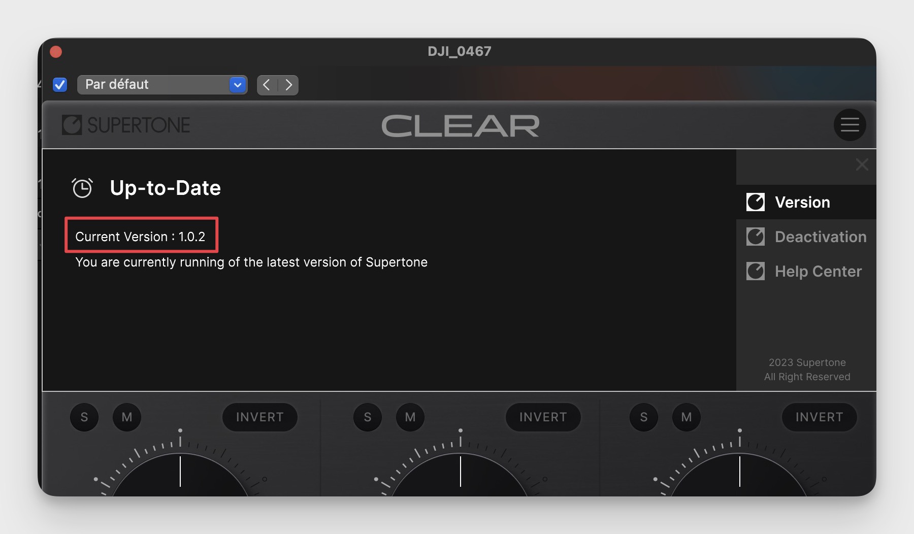

    Première mise à jour reçue hier :
    La version 1.0.2 de Supertone Clear est disponible.
    Cette mise à jour comprend les changements suivants :
    Correction du problème de "Debugger" affectant certains environnements Windows
    Désactivation du bouton "Activer" lorsque l'activation est en cours
    Renommer les composants de l'interface utilisateur 'VoiceOver UI' pour des raisons d'accessibilité
    Modifications mineures des textes de l'interface utilisateur
    Pour garantir le succès de la mise à jour, veuillez exécuter le programme d'installation en tant qu'administrateur ou désinstaller la version existante de Supertone Clear avant d'installer la version mise à jour.
    L'installation sur l'existant s'est réalisée sans problème…

    Curieux, je n'ai rien eu à faire, j'ai juste double-cliqué sur l'installateur une fois celui-ci téléchargé.
    Ensuite, la MAJ est bien présente dans FCP X :
