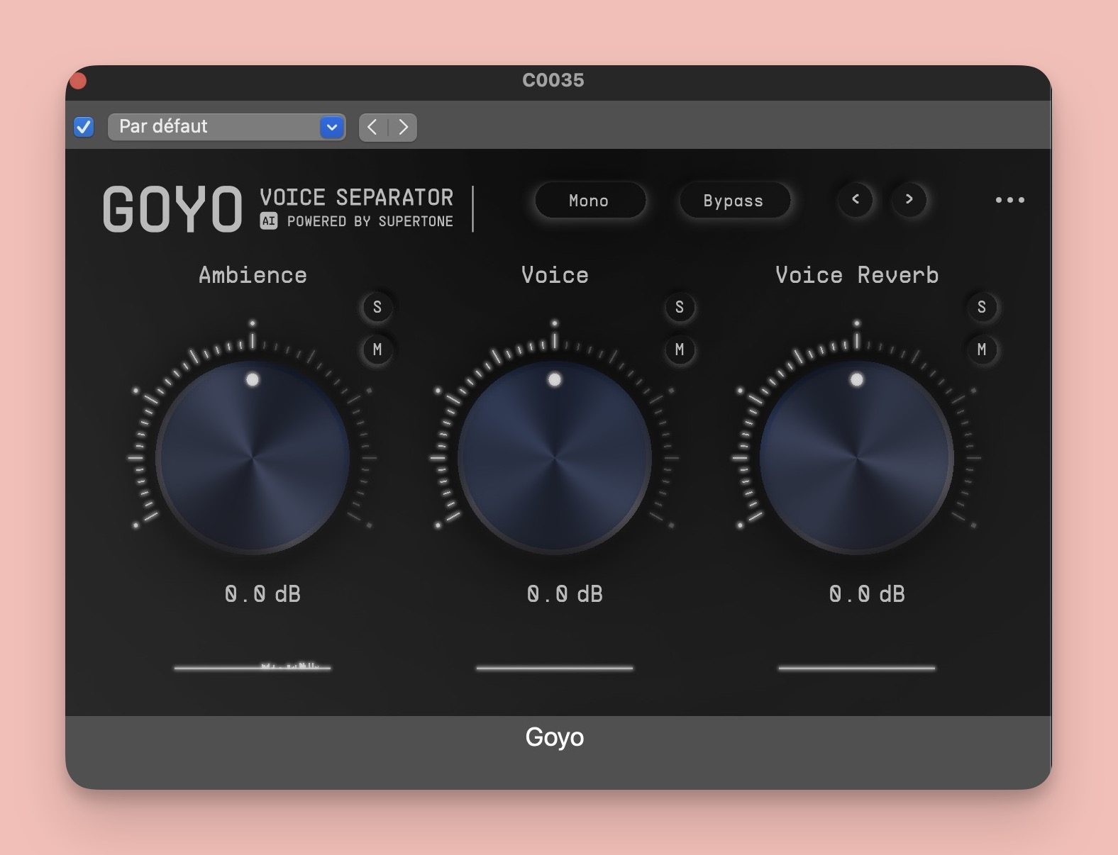

    un nouveau plugin audio (donc VST) sort pour separer le bruit ambiant de la voix (et accessoirement la reverb sur la voix)
    C'est goyo qui le fait et la beta version est gratuite

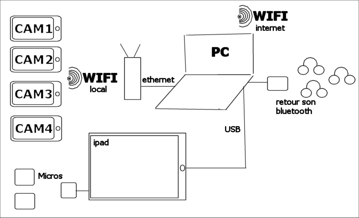

    Je vais le tester avec switcher studio, j'ai une presentation en atelier avec des machines particulierement bruyante.
    les micros sans fil arrivent sur un ipad qui fait console video, plusieurs cameras/iphones dont un sur un DJI Osmo pour mieux se ballader) , le son et l'image sortent par le cable usb de la tablette sur un PC (connection avec le soft CAMO).
    SaviHost est configuré pour utiliser l'entre micro virtuel CAMO, le signal de sortie va dans TEAMS pour diffuser a l'exterieur (USA , CHINE)
    avec le bouton Ambiance et Voice on peut donc controler la repartition entre le bruit de fond et la voix du micro.

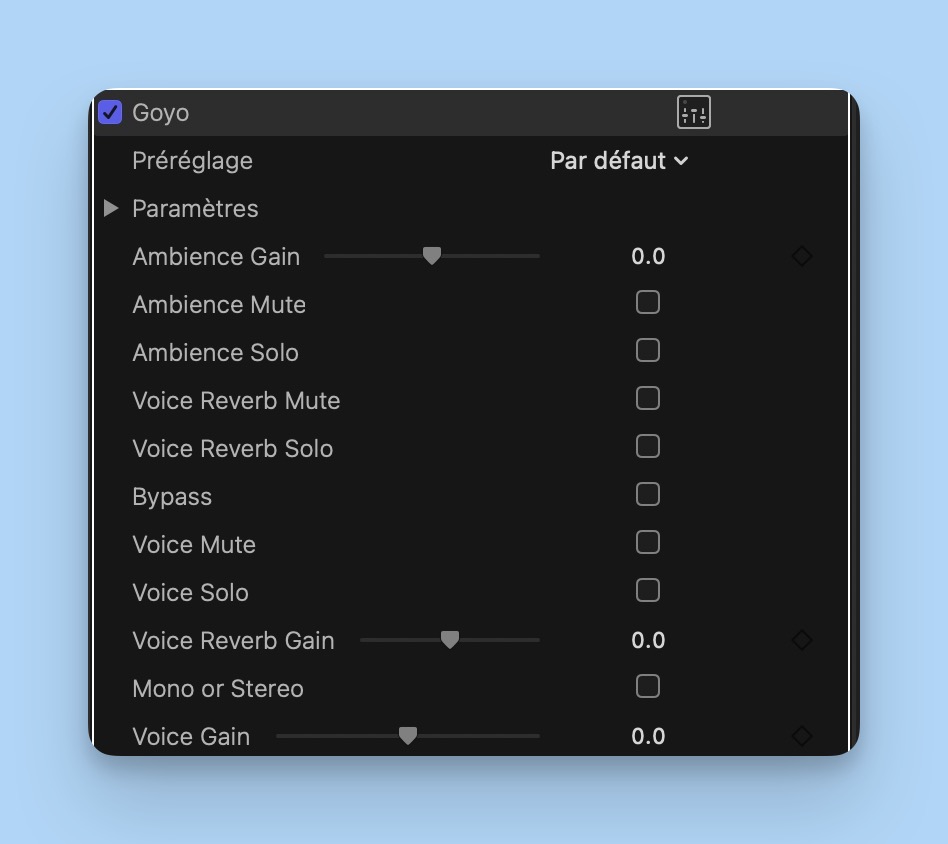

  3. JLB21
    5 800
    60
    3 038
    +167 / 362 / -12

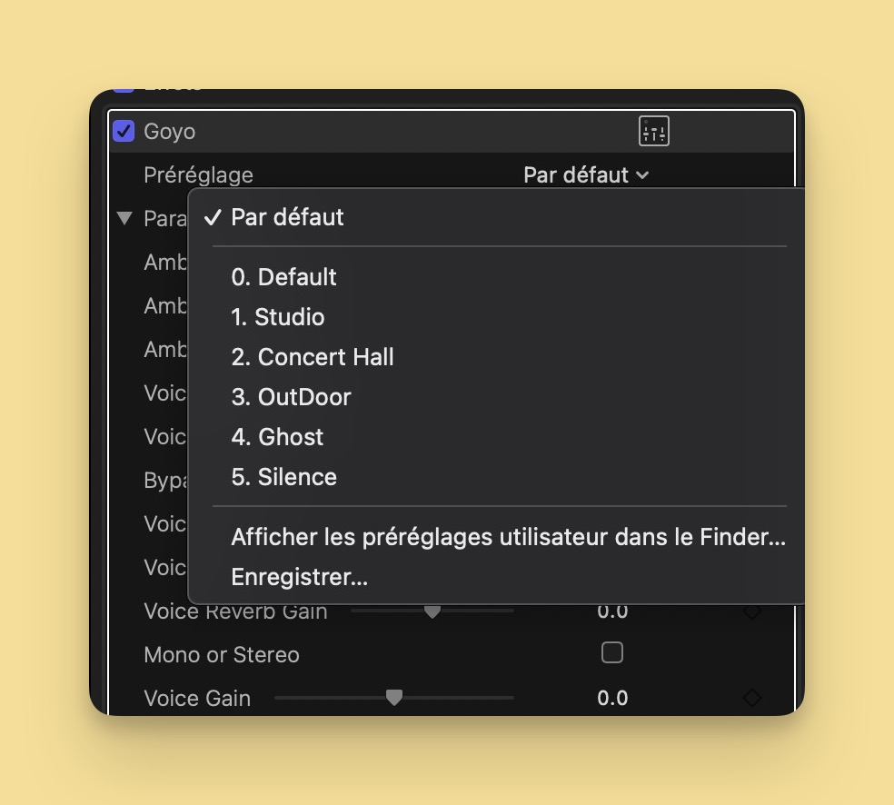

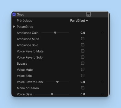

    Bonjour Giroud et merci.:jap:
    Installé et immédiatement accessible dans FCP X :
    CleanShot 2023-09-15 at 16.05.36@2x.jpg CleanShot 2023-09-15 at 16.02.27@2x.jpg CleanShot 2023-09-15 at 15.58.31@2x.jpg
    #3 JLB21, 15 Septembre 2023
  4. giroudf
    +891 / 4 050 / -39
    pour la synchro, c'est vrai que le plugin introduit en petit retard , env 30-40ms (j'ai pas encore testé)
    pour switcher-studio ca peut poser un probleme parce que je ne peux pas decaler la video.
    Il y aurait une astuce, c'est d'entrer le son directement dans le PC, alors que la video arrive dans le PC par l'USB a travers camo, ce qui introduit un retard inverse.
    Donc dans mon schema, au lieu de metre le recepteur du micro sans fil dans l'iPad, je le met dans le PC (ce qui est aussi bien pour ceux qui ont un ipad gen10 qui n'a plus le minijack)
    Il y a des possibilités avec VLC et media player classic
    (bien qu'il y ait une petite app comme timeWarp qui permette ca)
    Pour VMIX, on peut introduire des delais soit dans l'audio , soit dans la video, donc ca se corrige.

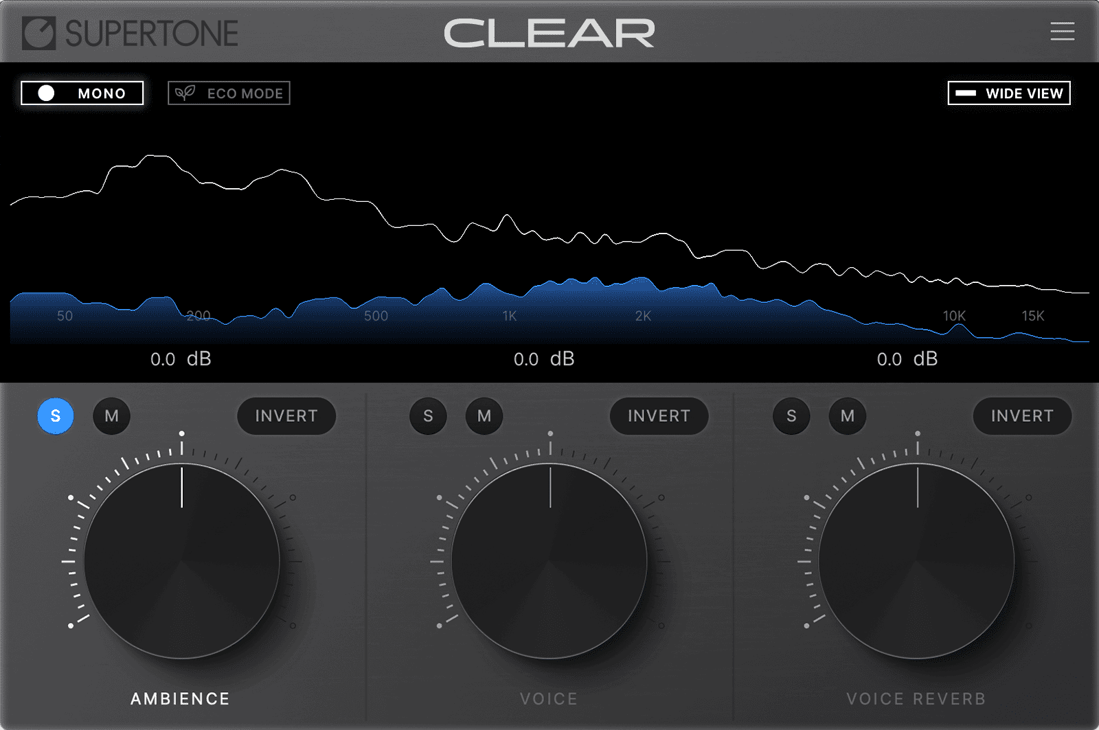

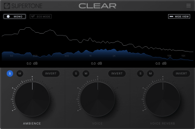

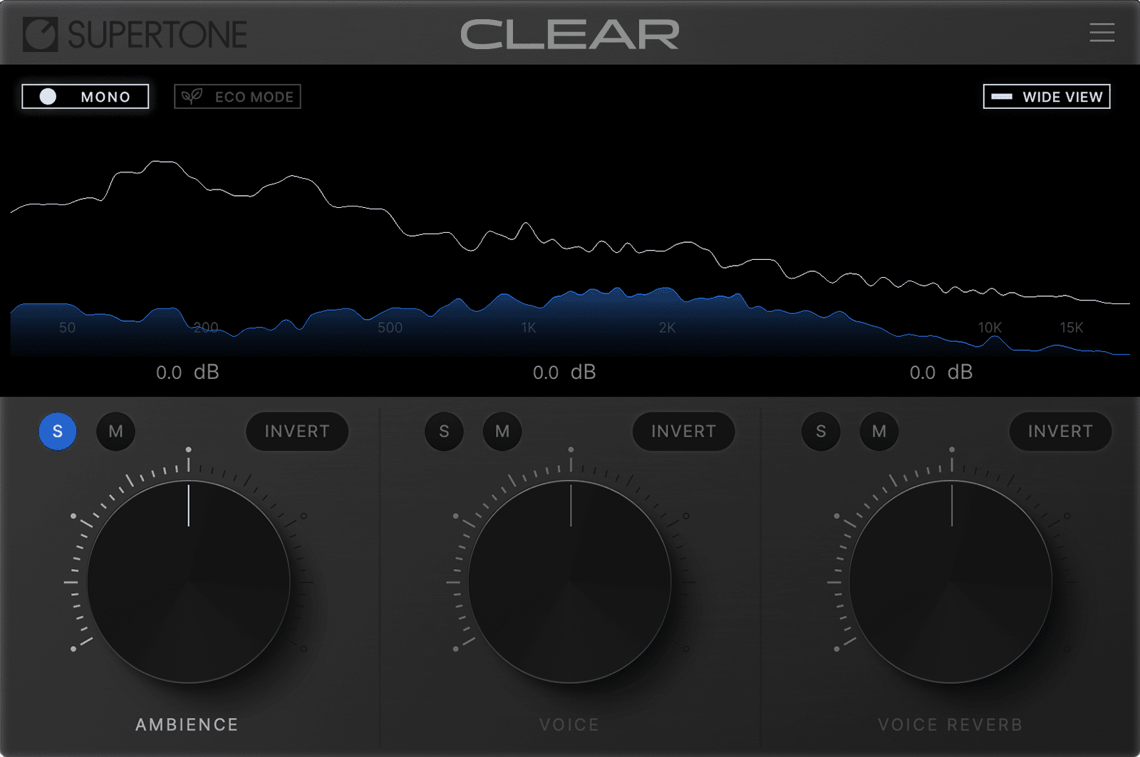

    J'ai reçu un mail de SUPERTONE ce jour pour annoncer la sortie officielle de GOYO qui prend le nom de CLEAR avec une réduction de 70% limitée dans le temps et réservée aux béta testeurs.
    J'ai testé la version Béta qui s'installe facilement ( dans le répertoire plugins VST) dans la plupart des logiciels de montages vidéo et de montage et édition audio et donne des résultats excellents avec une simplicité d'utilisation remarquable.

    J'ai aussi reçu ce mail avec offre à 29 $ au lieu de 99 $ valable jusqu'au premier décembre 2023.
    La différence avec la version bêta semble être dans la présentation graphique des ondes audio inexistante dans la version initiale (du moins chez moi).
    Ainsi qu'une amélioration de la performance CPU annoncée jusqu'à X 6.
