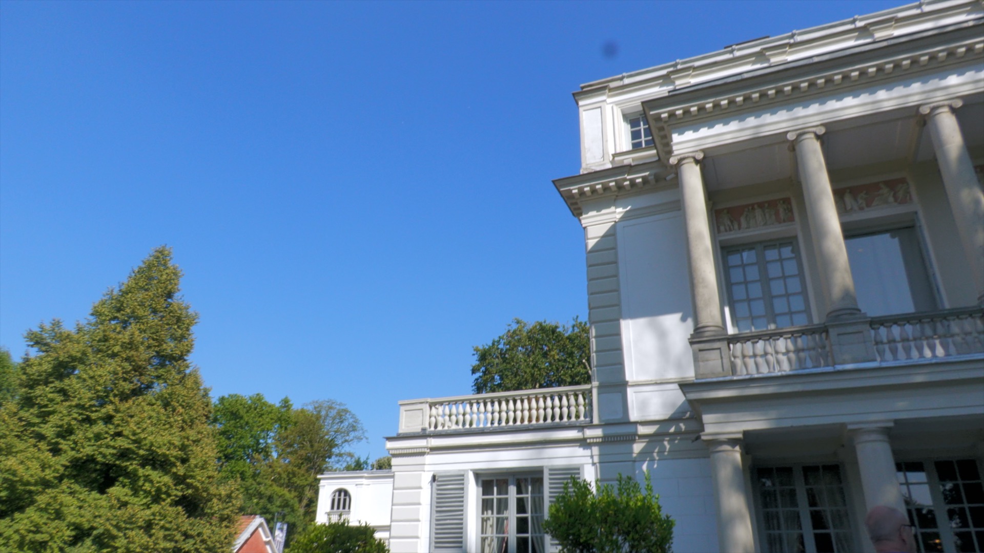

    Bonjour à tous,
    Hier lors d’une captation en milieu extérieur, une tâche (presque) noire est apparue en haut de l’écran de ma caméra (HC-X1500). Elle est petite et bien circulaire (Cf. Photo).
    Je ne sais absolument pas comment elle a pu arriver là car elle n’y était pas sur le plan précédent et je n’ai rien fait de spécial (enfin je pense) entre ces 2 plans, à part marcher caméra à la main.
    Bref. Quand je zoome, la tâche ne bouge pas, ne grossit pas, et elle se retrouve bien sur mes rushs.
    Si je mets le filtre ND à fond, elle disparait mais évidemment, le gain est au max, et c’est pas terrible…
    Du coup, je ne sais pas si elle est sur le capteur ou dans la partie optique de l’objectif.
    Ma question : est-ce que ça peut se nettoyer ?
    Merci d’avance pour vos précieux éclairages !

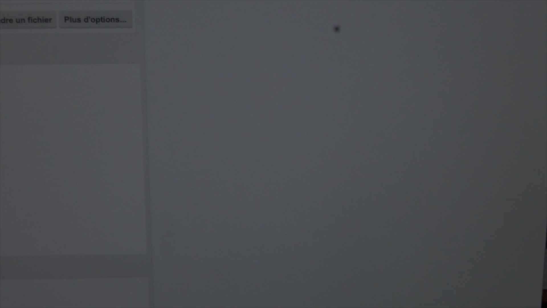

    Tu peux faire le test suivant pour voir s'il s'agit bien d'une tache sur le capteur (ce qui y ressemble fortement et je pense que Charlie a raison):
    Tu filmes une surface claire et bien éclairée en exposant avec le diaph pleine ouverture. La tache ne devrait pas apparaître.
    Idem mais avec le diaph à pleine fermeture. La tache va apparaitre.
    Si tu observes ça, c'est bien le capteur qui est taché.

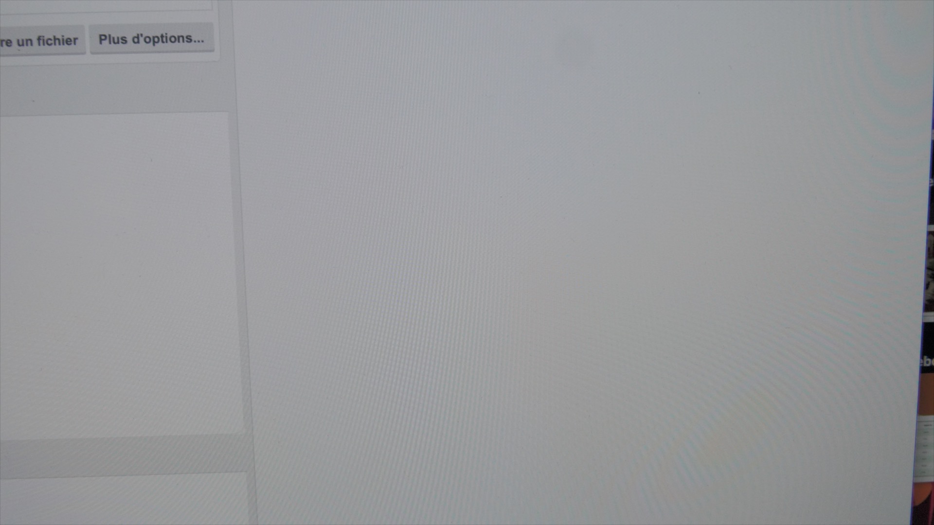

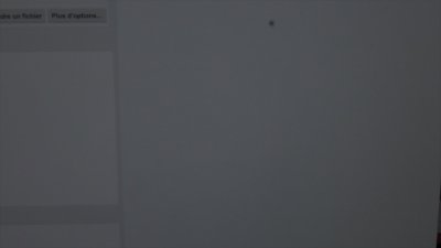

  6. Lolive67
    2 370
    306
    +26 / 124 / -1
    Bon ben, c'est le capteur (Cf. photos). Mais franchement, je ne sais pas comment ça pu arriver...
    Est-ce qu'un professionnel peut me le nettoyer ? Si je passer un coup de soufflette ici, ça peut faire des dégâts ?

    Oui, c'est bien le capteur. Et vu l'aspect de la tache, j'abonde toujours dans le sens de Charlie : cela ressemble fort à une tache de graisse expédiée de la mécanique du zoom vers le capteur.
    Attention aux coups de soufflette intempestifs en direction d'un capteur. Cela ne se nettoie pas comme cela et dans ton cas, si démontage impossible (voir SAV) il va falloir prendre d'autres mesures.
    La première étant de déterminer à partir de quel diaph cette tache est très gênante et ne plus fermer au delà de cette valeur surtout sur fond uni à cette endroit.

    J'ai pas pu m'en empêcher, mais j'ai soufflé. Comme prévu, ça n'a rien donné. Au moins, je n'aurai pas de remords de ce côté là.
    Ouverture à 2,4 : on voit un peu, mais c'est parce que je le sais.
    Ouverture à 2,8 : on voit.
    On voit mais sur une surface bien éclairée, unie. On ne voit rien dans du feuillage par exemple.
