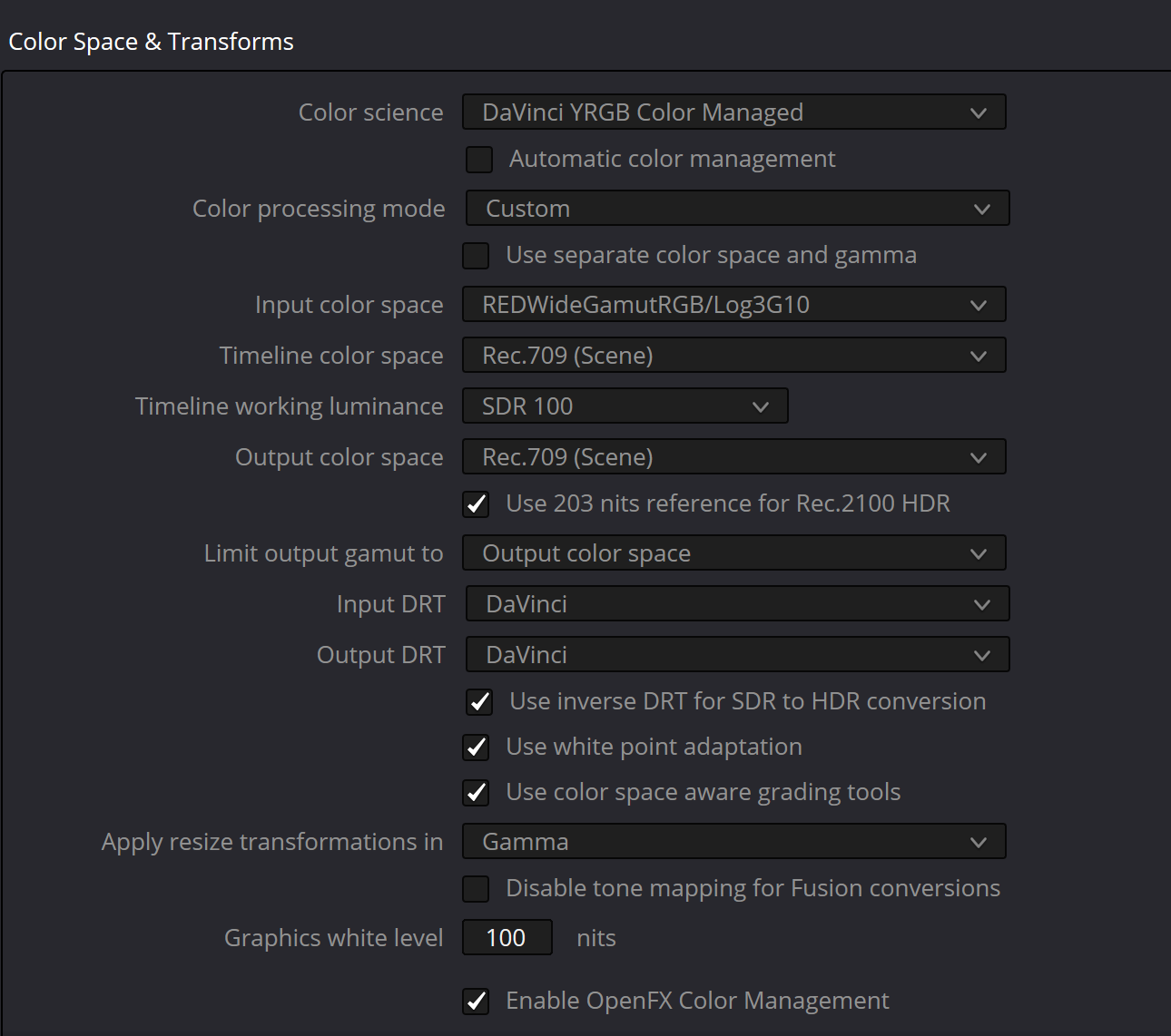

    Lorsque j'importe des vidéo en R3D, dans la page color management, dans la page "Camera RAW", quand je choisis différentes options dans le champ "Decode using", je n'ai pas la possibilité d'avoir une courbe Gamma en Log3G10 (tant qu'à faire!) et de pouvoir modifier l'ISO.
    Si je choisis "Clip", la courbe n'est pas la bonne.
    Si je choisis "Metadata", la courbe est bonne mais l'ISO non modifiable.
    Pour réussir, il faut que je passe par un 2e clip, que j'effectue les mêmes manip que sur le 1er (avec le même résultat), puis de revenir au premier, refaire la modif de paramétrage et là, ça fonctionne !
    J'ai fait une vidéo pour montrer ça: https://immich.lesvachettes.eu/s/log3g10
    mdp: !repaire.net
    A noter que j'avais déjà le souci sur la version précédente de DVR.
    Une idée ?
    Je mets ici ma config de DVR (par défaut, car comme indiqué je doit faire 99% de R3D)
