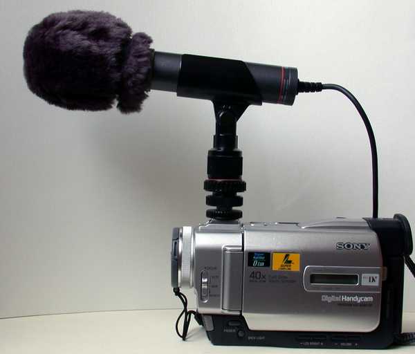

    Avec l'apparition en 1995 du format DV , les têtes des caméscopes doivent tourner à 9000 tours/minute alors qu'avant elles faisaient tranquillement du 1500 t/m.
    Plus elles vont vite et plus elles font du bruit. Et encore ne parlons pas du raffut quand on met la bête en marche.
    En ambiance calme on entend la mise à route à plus de 5 metres (aller donc vérifier dans un mirador du parc du Marquenterre! ), et le règlage automatique du niveau n' entend rien va monter le gain jusqu'à entendre les bruits du caméscope: adieux le gazouillis des oiseaux, le bruit du ruisseau, le glissement de la fermeture éclair !!
    Par contre pour la course d'enduro du Touquet, les 24h du Mans, le concert de Placebo... aucun problème: tu n'entendra plus le moteur du caméscope.
    Il faut donc mettre un microphone supplémentaire de bonne qualité, mais l'écarter du camécope suffisamment :
    mon matos : Caméscope Sony TRV6 micro Sony ECM 959
  6. 2fr&
    90
    Merci pour le conseil.
    Pour pouvoir eloigner le micro de ma cam, il me faudrait une "rallonge" a fixer sur la griffe porte accessoire de ma pc330, du type de celle qui est installée sur ta machine. Par contre mon micro ecm-msd1 est dejà equipé pour la griffe.
    Connais tu un moyen de réaliser ce bricolage?
