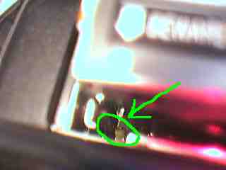

  10. DDEUXMAT
    Pb identique sur ma cam.
    Pour info il me semble qu'un ergot et mal positionné . Un point de colle et même ajouté ( sur ma cam et d'origine) il me semble pour l'épaissir et assurer un meilleur posionnement de la cassette sur le fond du chariot.
    Je n'ose ni ne conseil de toucher à cet ergot pour le repositionner vers le châssis .
    Je milite pour la solution de la mousse autocollante ( style anti bruit d'huisserie ) ou de ne rien faire si le bruit n'est pas très fort.
    Pour le retour SAV j'hésite ...
    A moins que panasonic ne propose à la vue de toutes les plaintes un rétrofit !!
    Si joint la photo ( à la web cam !) de l'ergot en question.
