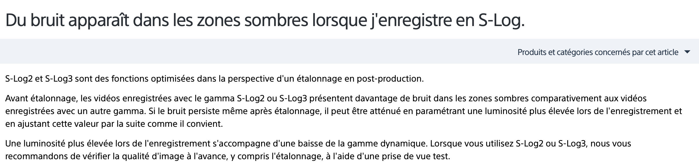

    Le S log génère du bruit, c'est bien connu.
    Et là c'est pas Caraïbe qui le dit mais Sony elle même : Capture d’écran 2024-07-11 à 20.16.55.png

    Change de gamma : ITU709 ça passe partout.
