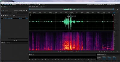

  13. ogt
    Comme Bertrand :
    Fichier ouvert dans Adobe Audition : apparemment aucun problème, en tous cas pas de bourdonnement/ronflement.

    ça sature à mort mais il y a une autre piste à niveau plus faible.
    Merci encore :)
