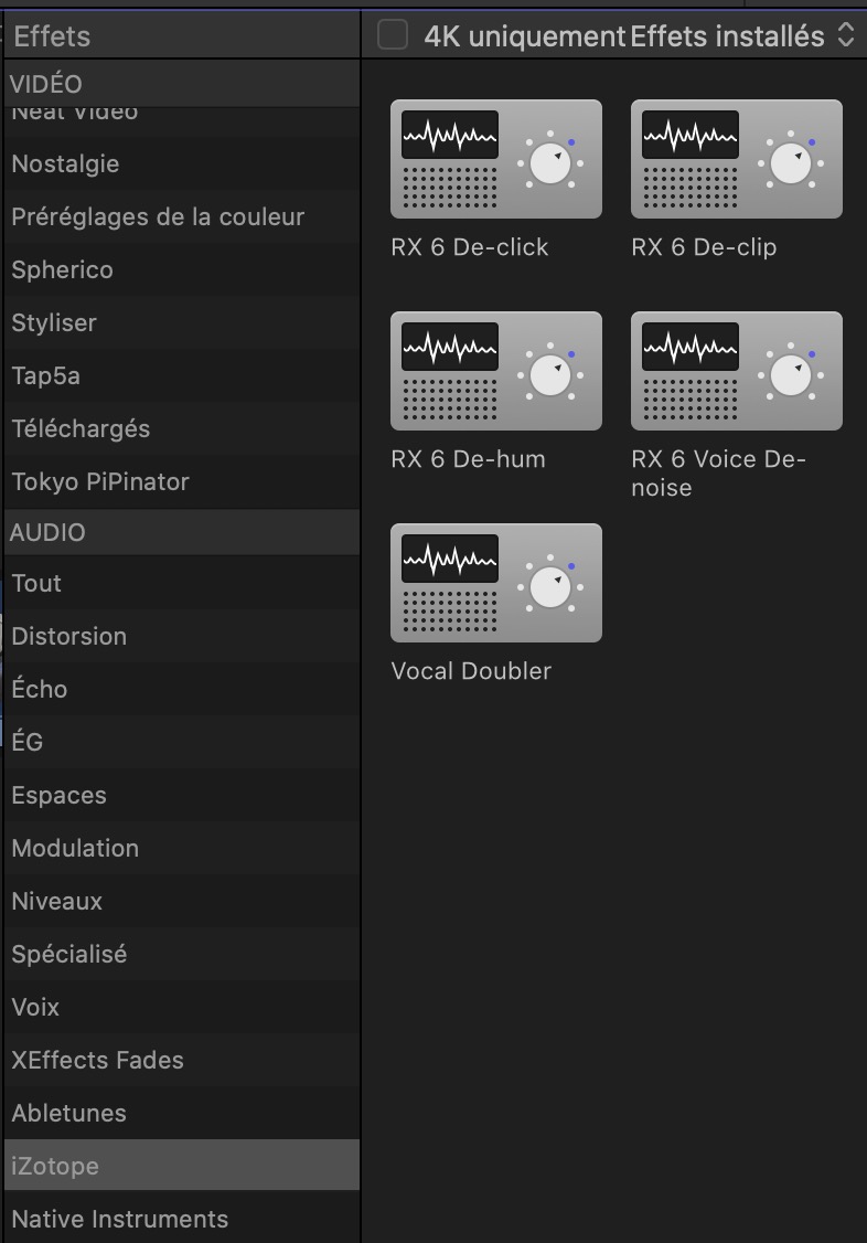

    RX7 est disponible pour Mac.
    J'ai en son temps acquis quelques élément de RX6 qui sont accessibles dans les filtres audio FCP X :
  5. Ritournelle
    222
    Donc je passe juste cet effet sur l’audio et magie tout roule ? Merci :D
