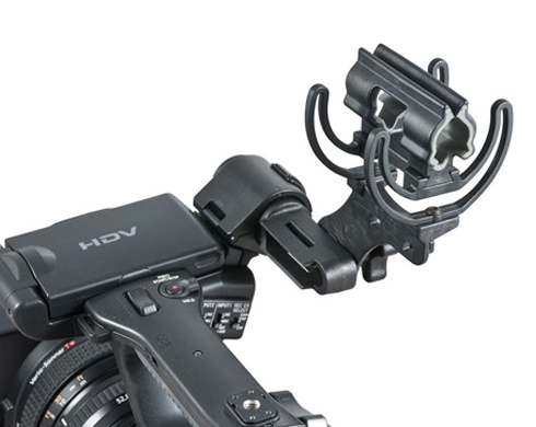

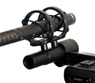

    Regarde l'image de la SM5, c'est la meme chose qu'un tube, et la distance entre l'avant et l'arrière de la suspension est moindre que la possibilité de maintien.
    Et pour la Rycote, ce n'est pas parce que tu as un support monobloc que ca va interdire que le micro pique du nez.
    Tout est question d'élasticité et d'équilibre. N'oublie pas que tu as la XLR à l'arrière qui joue en faveur d'un équilibre.
    C'est vrai que la possibilité de retourner le matos, est la solution de facilité...
    SM5 à gauche Rycote à droite
