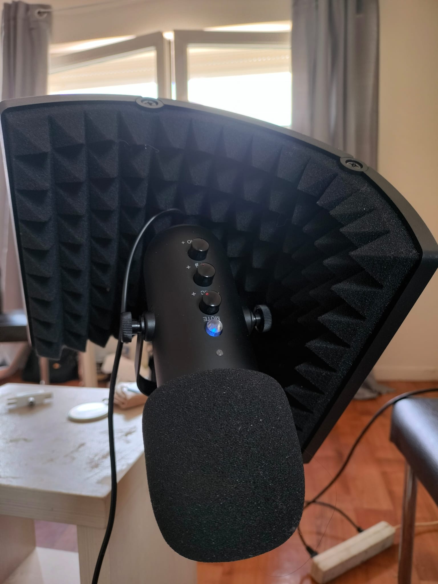

    La deuxieme hypothese est celle de reenregistrer avec mon micro actuel zealsound k66 usb et de resoumettre un mini enregistrement pour validation, cette fois ci en etant proche du micro. Mon micro est le zealsound k66 qui apparemment est la version chinoise du rode Nt1 et a un bouton de reduction du bruit. quand j'ai regardé en ligne les videos comparant les micros condensateurs et dynamiques ca donne -60db environ de bruit sans parole ce qui correspond environ au micro que j'ai
    , donc là j'ai testé de reenregistrer à 4cm du micro je suis entre -21db et -24db total rms mais je me suis retrouvee avec un clipping de l’audio parfois et j’ai pour cela utilisé la fonction declip de RX ELEMENTS qui m’a remis le son maximum à 0db et a enlevé tous les clips. Je n’ai pas encore investigué par contre le conseil d’etre proche du micro et que malgré ca il ny a pas de clip ni de pop, si vous avez des conseils sur ca je suis preneuse
    jusque là je m’eloignais expres a cause des bruits de bouche quand je ne suis pas hydratée, j’ai vu passer le conseil d’utiliser le chewing gum jai commence a faire ca, et a cause des clics de bouche , et surtout a cause des possibles pop. Mais avec un son à -40db a -50 db quand j’augmente le son artificiellement ca a fait que le son n’a pas été accepté par la plateforme parcequ’ils entendaient le son statique amplifié derriere les paroles meme si quand je l’ai soumis au support RX ils n’ont rien trouvé d’anormal.
    Donc là j’ai retesté cette fois ci avec tout le bruit de fond que j’ai dans mon environnement en parlant a -21db environ : les avions qui passent,l’helico qui passe, la tele qui s’entend derriere, les chouettes qui font un coucou (et oui je viens de decouvrir qu’il y’a des chouettes) et je voudrais vous demander votre avis, mon micro est entouré d’un bouclier d’isolation en mousse et a un fitre pop sur le micro en plus et cest placé a lopposé du bruit d’avions. Il semblerait que ca isole pas mal meme si parfois j’entends le bruit des avions dessus, j’ai fait expres de faire un long enregistrement comme ca je les utilise comme echantillons pour enlever le bruit dans le futur, il ya deux enregistrement le RAW qui est la version originale et la V2 où j’ai fait le traitement de reduction du bruit rx bruit, denoise adobe audition, declick et rx declick, j’ai l’impression que le bruit est etouffé meme dans la version raw (bruits sans ma voix entre -52db et-56db avec les bruits d’avion) et que je n’entends plus le bruit dans la version v2 (bruits sans ma voix sont entre -72db et -68db)et que meme quand je parle je n’entends pas le bruit des avions qui passent par exemple min 12,40 , est ce mon imagination ou mes ecouteurs et casque ont raté un son ?

    Parceque sous cesconditions est ce mieux d’acheter un isolateur phonique comme ca ? Amazon.fr

    ou quatrieme hypothese acheter un boot isolant (mais ils sont chers quand j’ai regardé 1500euros , le seul qui m’a paru interessant à un budget 50euros sous forme de carré profond , je ne sais pas ce que vous en pensez

    Ton bout d'isolant est inutile ..le son parasite ou pas s'infiltre partout
    on peut se protéger de la lumière facilement pas du son

    Non, ce n'est pas un bouclier d'isolation, mais un écran "anti-réflexion", et la mousse sur le micro n'est pas un filtre anti-pop.

    Jai vraiment cru que cette mousse isolait le micro du bruit cest ce qui apparait dans les descriptifs de ce genre de materiel sur internet, tout mon postulat cest que vu que j'ai trouvé que je pouvais enregistrer a proximité du micro et atteindre -23db environ que ca pouvait etre passable, et que mon vrai probleme cest le bruit exterieur et qua cause des bruits des avions je suis obligée d'attendre 23h pour tourner mes audios ce qui me limite.
