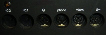

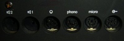

    Bonsoir,
    est ce que sur ton manuel c'est marqué le cablage de la line out, prise din 6 broches qui se trouve à l'arrière à droite ?
    Merci,
    André
  15. KHAVOUS RICHARD
    23
    Tu utilises la prise DIN à 5 broches pour l'entrée/sortie LIGNE, celle marquée PHONO.
