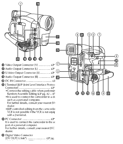

    J'ai joint une page du manuel avec l'ensemble des connecteurs disponibles, histoire de vérifier que je ne suis pas aveugle et de bien constater qu'il n'y a pas de connecteur pour micro externe.
    A te lire, c'est complètement galère pour faire quelconque branchement... ! Peut-être existe-t-il une alternative qui consisterait à enregistrer la bande son avec un appareil idoine, du genre dictaphone amélioré ?

    Bien sur tu peux toujour enregistrer le son avec un dictaphone ou magneto. et aprés coller le son à la vidéo avec un logiciel de montage. mais c'est assez fastidieux car la synchro risque de ne pas être au rendez vous. à réserver au cas trés rare.
    quans tu as une entrée micro c'est trés bien indiqué sur la doc. si tu ne la trouves pas c'est quelle n'y est pas.
