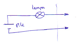

    Tu n'as pas un multimetre pour faire une mesure, ou un buzzer en série avec une pile pour faire une recherche de continuité ?

    Fabrique toi ce petit montage avec une pile de 4.5V et une ampoule, ca dépanne et ca coute rien.

    Je vais essayé ton schéma je te tiens au courant.
