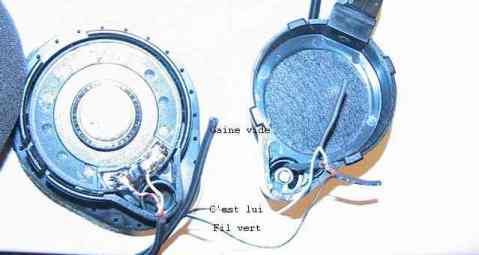

    Je possède un casque ANDREA Anti-Noise NC-65 avec un micro, branché sur mon ordinateur.
    A force de l'utiliser et de tirer + ou - dessus pour faire mes montages, j'ai été obligée de ressouder les fils du casque et ça remarche, mais pour le micro j'ai un doute.
    Qui peut me dire où je dois raccorder les fils cuivre nus que l'on voit sur la photo, côté casque ? Ces fils cuivre entoure le fil gainé vert (que l'on voit en bleu sur la photo).

    OUI, il FAUT raccorder tous les fils de cuivre nu ensemble : c'est la masse et surtout le blindage
    De toute façon si tu le fais, pas je doute que ça marche
