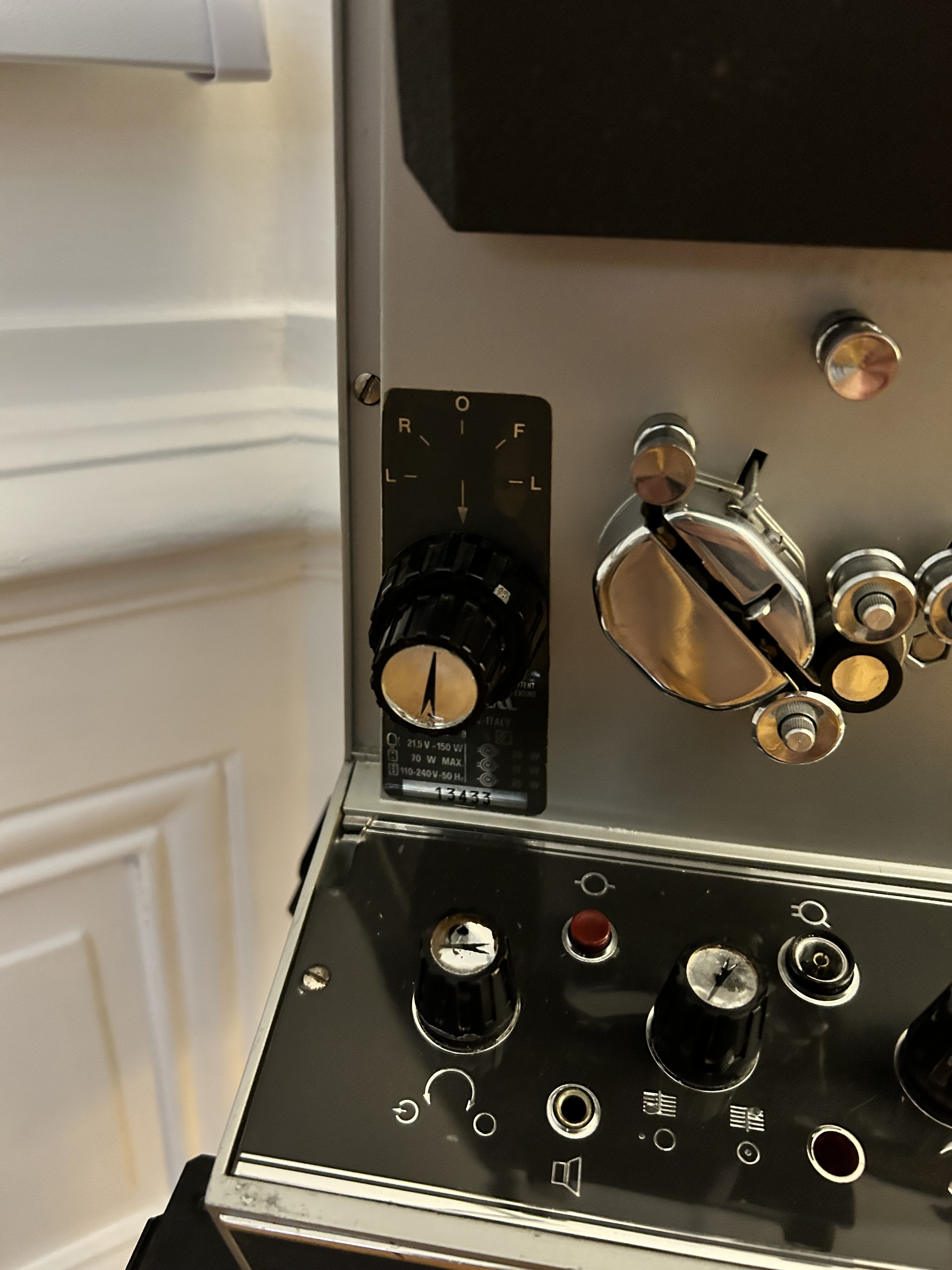

    Bonjour. Je suis en train de réparer un Silma sonik et je voudrais savoir si quelqu un sait comment enlever les boutons noirs de commande
    Je ne vois aucun vis et en tirant ils n ont pas l air de venir J ai peur de les casser - ils faut que j enlève le bouton de commande principale qui gère la lumière et la marche avant et arrière car derrière il y a celui de la vitesse variable et il tourne dans le vide. Merci

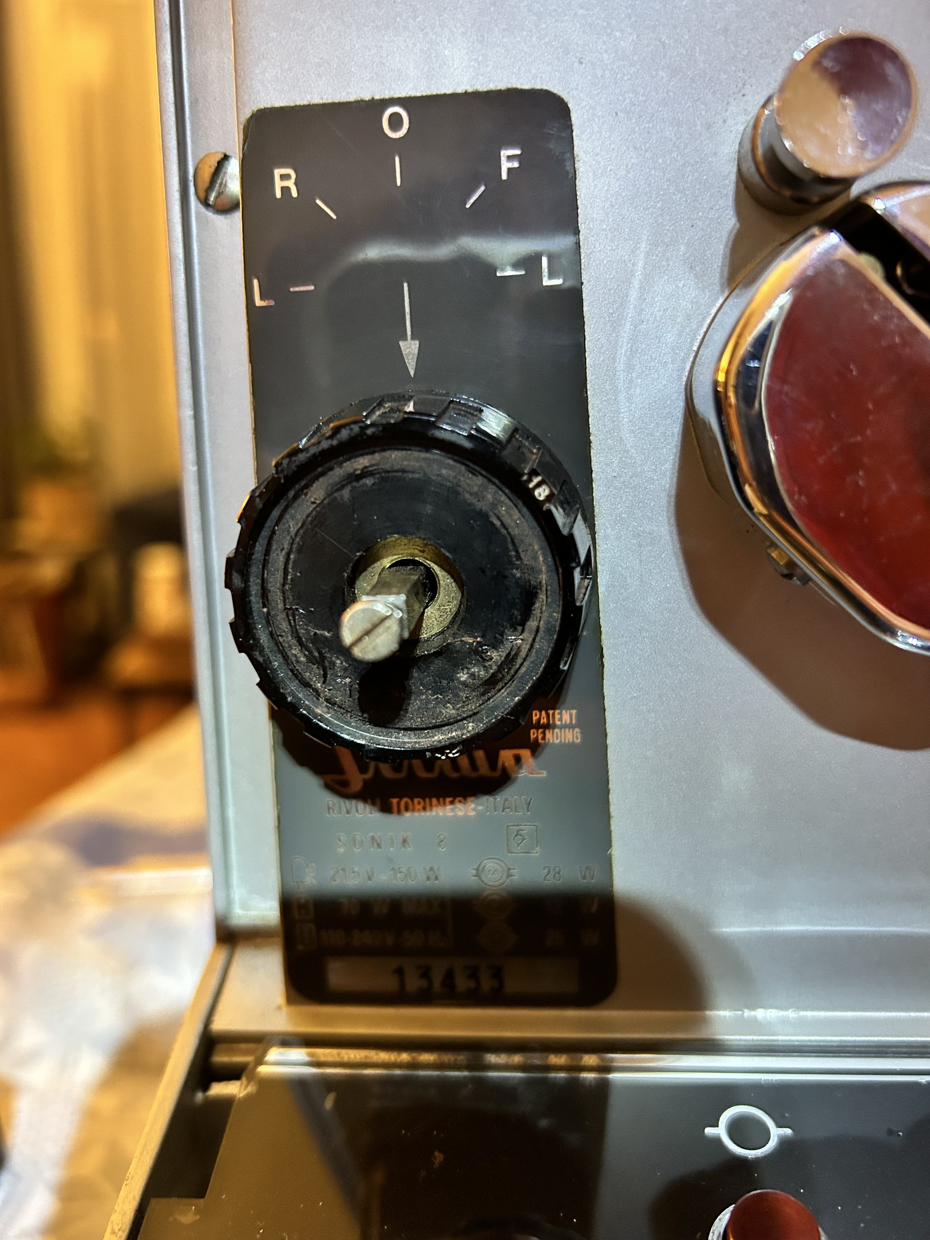

    il y a pas une visse sous le capuchon ?
  3. dibartol
    17
    Bonjour, vous aviez bien raison il y a une vis sous le capuchon. Par contre c’est opercule est très difficile à enlever j’ai dû le chauffer avec un sèche-cheveux concernant le deuxième bouton lui je n’arrive vraiment pas à l’enlever et j’ai bien l’impression qu’il tient uniquement par l’arrière malheureusement donc il va falloir tout démonter. Je vous envoie une photo au cas où vous avez une autre idée.
    Photo bouton vitesse
